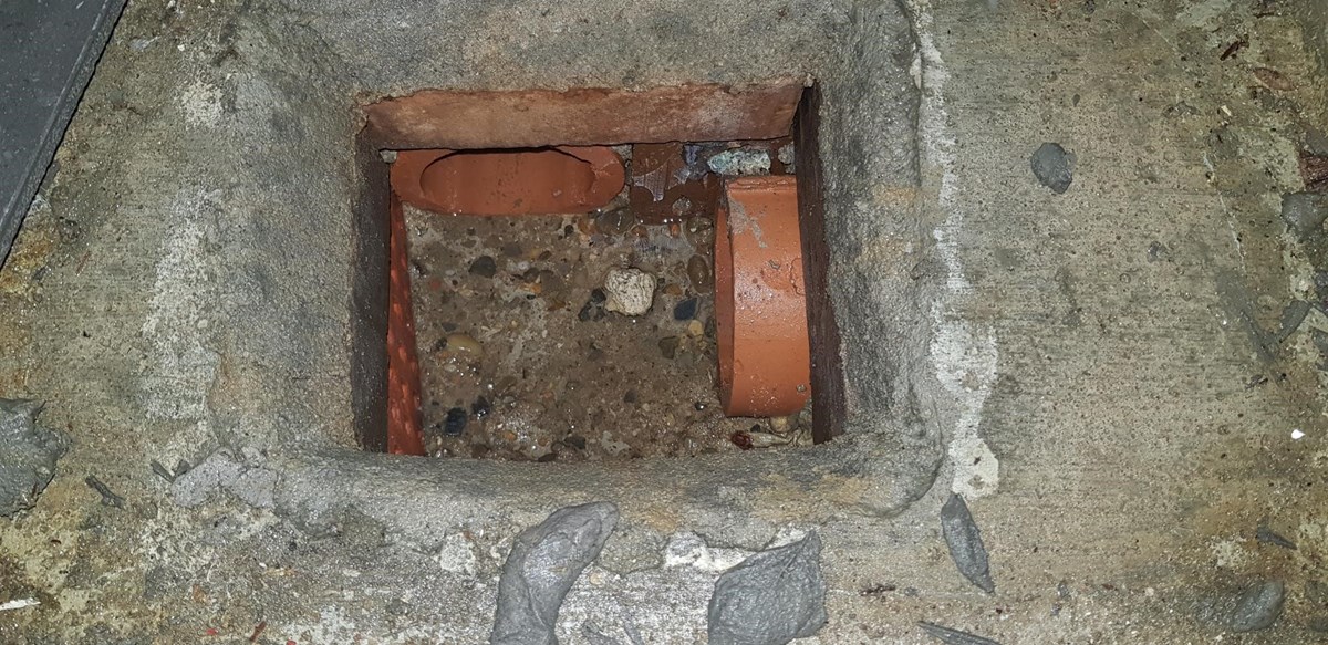

I vores kælder er der to huller i gulvet (i hvert sit rum) hvor der kører rør i forskellige retninger:
Det har nu lugtet rigtigt meget den sidste månedes tid fra disse to huller i gulvet og kogende vand virker ikke længere. Disse rør er ikke på nogen tegninger og jeg tror ikke at afløb fra vores bad, køkken etc. køre igennem disse da jeg kan høre vandet i et andet rør.
Jeg tror at de to huller er gulvet er blevet brugt som dræn i tilfælde af oversvømmelse og de er forbundet, men har ikke kunne bekræfte dette.
Nogen gode ideer til hvad dette kan være?

Prøv da at hælde lidt større mængde vand i afløbene og find ud af hvor vandet løber hen. Hvis rørene er tilsluttet kloaknettet skal det være gennem en vandlås som forhindrer kloaklugt. Måske skal du udendørs og have lettet på et par kloakdæksler. Røret kan også være koblet på en tagbrønd.
Det er i hvert fald drænrør der er at se.
Sæt en vandlås i afløbet.
Hvilken vandlås passer i det afløb?
Fx. sådan et billigt 50,-kr sæt fra Biltema, som kan støbes fast i ens uautoriseret afløb.

Lugten blev for meget for os og vi snakkede med en kloakmester, de sendte en slamsuger som rensede vores spildevandskloak men dette hjalp ikke. Vi prøvede så og løfte et trejde dæksel i haven og dette viste sig at være en grundvandskloak som var fyldt op, pumpen der i var død.
Vi spulede derefter drænrørene som viste sig at føre ud i grundvandskloaken.
