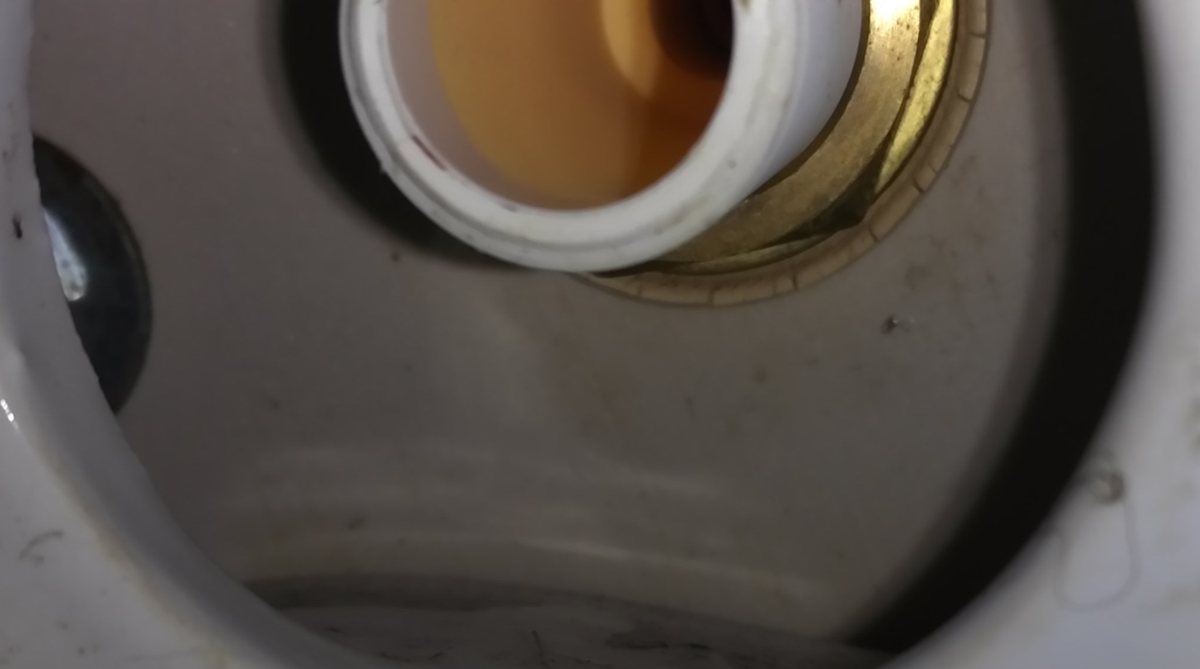

Jeg skal have skiftet indløbsventilen i toilettet, men kan ikke komme til med svensknøgle el. rørtang, da møtrikken sidder oppe i et hul under cisternen. En topnøgle kan heller ikke bruges, da den ikke kan komme ned over røret.
Hvad kan jeg bruge af værktøj? Jeg tænker noget i stil med en tændrørsnøgle, men hvor stor skal den være, og kan man få dem i den størrelse?
Beklager billedet. Det var svært at tage, når man ikke kan se, hvad man laver 😁.

Kan du ikke komme til med en polygribtang ?
Måske du skulle afmontere toilettet, og vende det på hovedet?
En lang top kunne også bruges, men det kræver jo så du kender størrelsen.
Men for at finde en rørnøgle, skal du jo også kende størrelsen..
Rørnøgle
