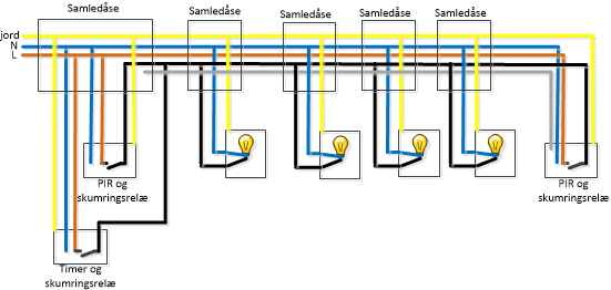

Er der en der kan tegne et diagram hvordan jeg udfører korrespondance med 2 bevægelsessennsorer. Jeg har et ca. 40 m langt koteletben

jeg har en bevægelsessensor i hver ende af indkørslen me 8 lamper i mellem. Der er led pærer i på ca 7w. det har virket fint, men nu er lyset tændt konstant

Jeg var lige ved at kigge på noget lignende (hvis jeg fortolker dit spørgsmål korrekt) så jeg deler lige hvad jeg påtænker indtil videre. Jeg skal også have en timer med skumringsrelæ. Hvis bare én ud af PIR sensorne (bevægelsessensor) og/eller timeren siger at der skal være lys så er der lys. Så lyset er tændt en hvis periode i løbet af døgnet så fremt der er mørkt lige gyldigt hvad og uden for den periode når timeren ikke skaber kontakt så vil PIR med skumringsrelæ tænde det hvis der er bevægelse og mørkt.
Giver det mening eller er der nogle der kan foreslå en måde at opnå det samme men smartere?

Til BrianB:
Din principtegning er korrekt. Du har valgt 5 leder kabel men har ikke brugt den grå leder. Så 4 leder er naturligvis nok, hvis man ikke skal tænde noget andet. I stedet for samledåser bør man købe lamper som kan modtage 2 kabler.

Tak skal i have det ligner meget den tegning jeg selv har lavet. Jeg har brugt et 5 ledet kabel. Nu har jeg skiftet den ene sensor, men den reagerer ikke! går jeg op i den anden ende træder lyset som det skulle. Jeg forsøger som i forslår at måle i begge ender.

Til BrianB:
