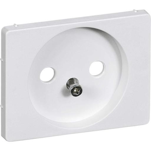

Der findes dækplader uden jord, men om de passer til den du tænker på ved jeg ikke.
https://www.billigvvs.dk/El-artikler-LK-Opus-Opus-66-materiel-Tangenter-afdaekninger--LK-Opus-66-Afdaekning-for-stikkontakt-uden-jord-1-modul-Hvid-2215443.html?utm_source=kelkoo&utm_medium=cpc&utm_campaign=kelkoo
Tak for hurtigt svar.
disse kan man bare skrue på?
Ja, de skal bare skrues fast :-) Det burde dine nuværende også være :-)

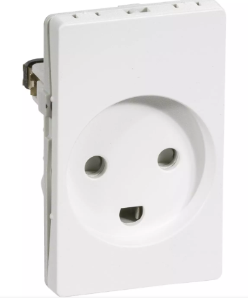

Ved ikke om man kan ændre disse, men det er dem der er sat på:
Den type du viser findes kun med jord, så du må enten få trukken en jordledning, eller udskifte kontakten til en uden jord...

 Men det er ikke tilladt at opsætte et stik med jordben, uden at tilslutte jordbenet, da dette giver en falsk tryghed/sikkerhed.
Så hvis der ikke er en jordledning i installationen, kan man ikke opsætte den type stikkontakt.
