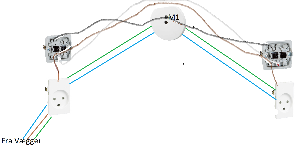

Hej Jeg har tegnet en korrespondance A hvor jeg også har sat 2 stikkontakter til det. Ser det rigtigt ud?
ja
du kan trække fast fase over lampeudtaget hvis det er nemmere.
Okay hvordan vil de så se ud? hvad skal man sætte den i bare hvis jeg gør det?

Hvad er grunden til at du tegner / vælger A korrespondance. Man bruger B når der skal være stikk. i begge ender.

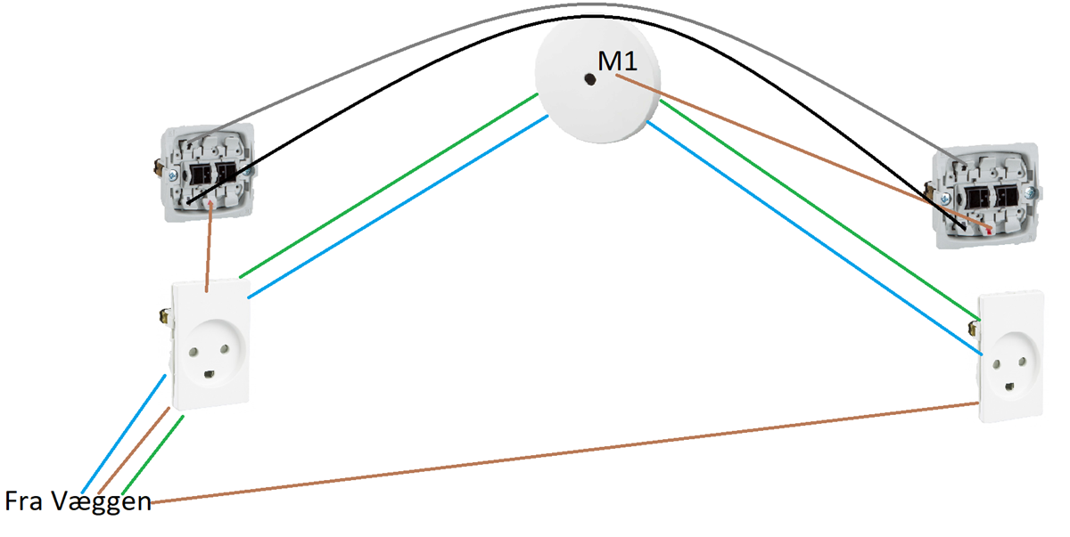

Jeg har lige griflet lidt på din tegning. P klemmer forbindes ( grå ) tændledning fra begge ender ( sort ) og fas i begge ender ( brun )
Så kan man klare sig med 5 leder kabel i begge ender hvor man ved A system skal bruge 6 ledere til den ene ende. Det kan ikke købes hvorfor det bliver 7 lefer. Så er det ikke farvede ledere men med numre.
Tak for det. Det er fordi det er mere visuelt for mig når jeg tegner. Jeg havde svært ved at læse B korrespondance derfor blev det A
Har fået det til at virke. Mange tak.
