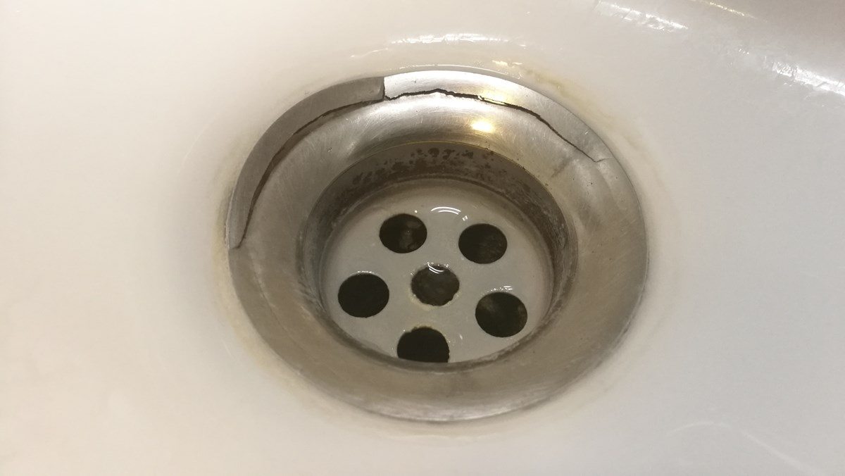

Jeg har en håndvask-metal-fætter der er revnet, se billede:
Den kan vel udskiftes forholdsvist let, hvis jeg spørger i et byggemarked hvad jeg skal have? Er der noget særligt at være opmærksom på? Jeg har aldrig set det her ske før, troede det metal ikke revnede... Men jeg må hellere få det fikset... Gode råd er yderst velkomne, ellers tager jeg i byggemarkedet og hører...

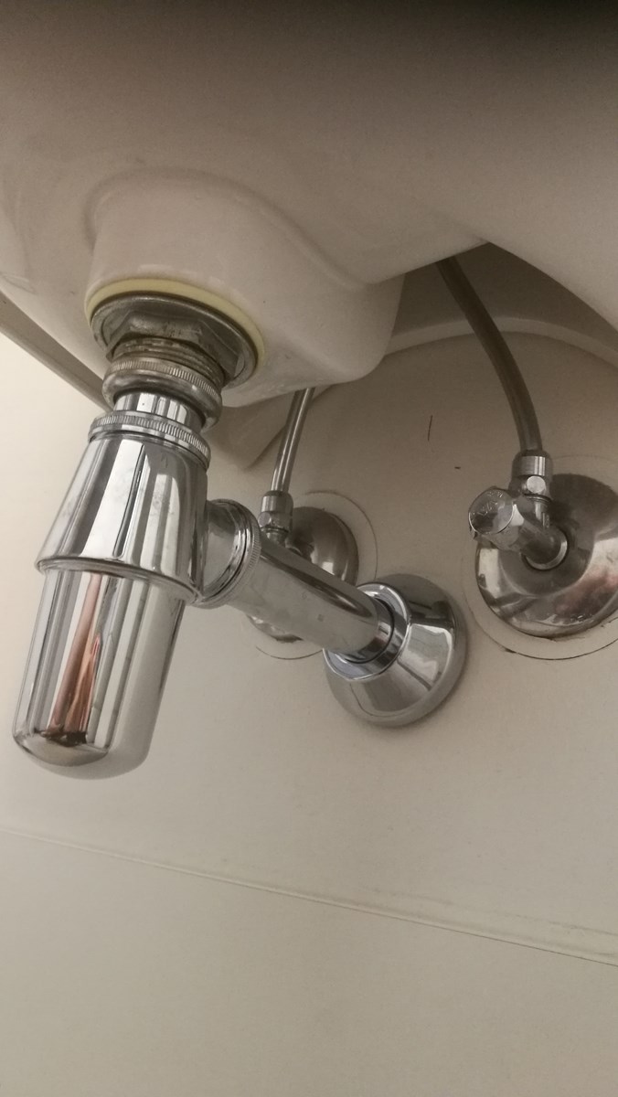

Du skal have fat i en ny bundventil. Hvis du gerne vil kunne lukke af for afløb i vasken fåes de ogvå med "pop-op vebtil".
Du må også kunne købe hos f.eks. Billigvvs.dk
Den gamle bundventil har sikkert været spændt for hårdt. I indersiden af håndvasken skal der kun være en tynd fiberpakning. Under vasken den "tykke" pakning der skal sørge for tæt samling.
Når du nu skla have den fri, hvilket kan være en lorteopgave, så er det en god ide at jage en stor skruetrækker igennem fra oven, når man skruer løs på undersiden. Ellers roterer den bare ofte.
Ah, tusind tak Søren og Picarro... Nu ved jeg pludseligt hvorfor det er sket: Jeg havde store problemer med at vandlåsen nedenunder var utæt, så den har jeg skruet en del på og så er jeg måske også kommet til at spænde denne "bundventil" for hårdt... Øv - nå, men nu dæmrer det, der er ingen anden forklaring.
