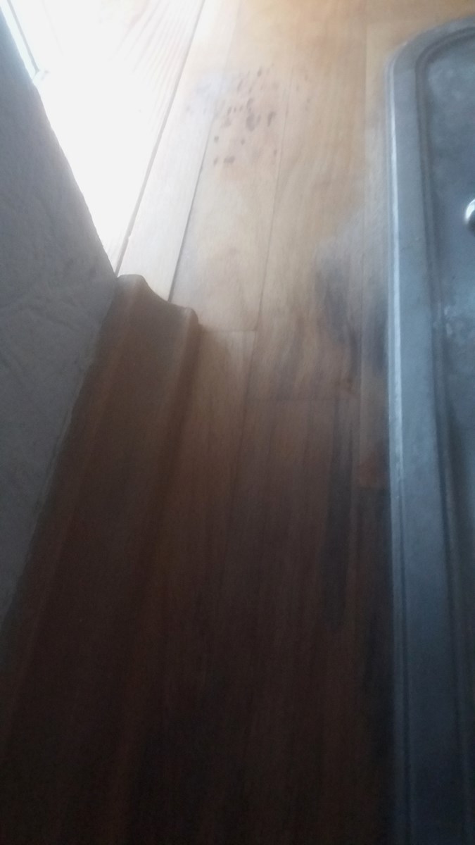

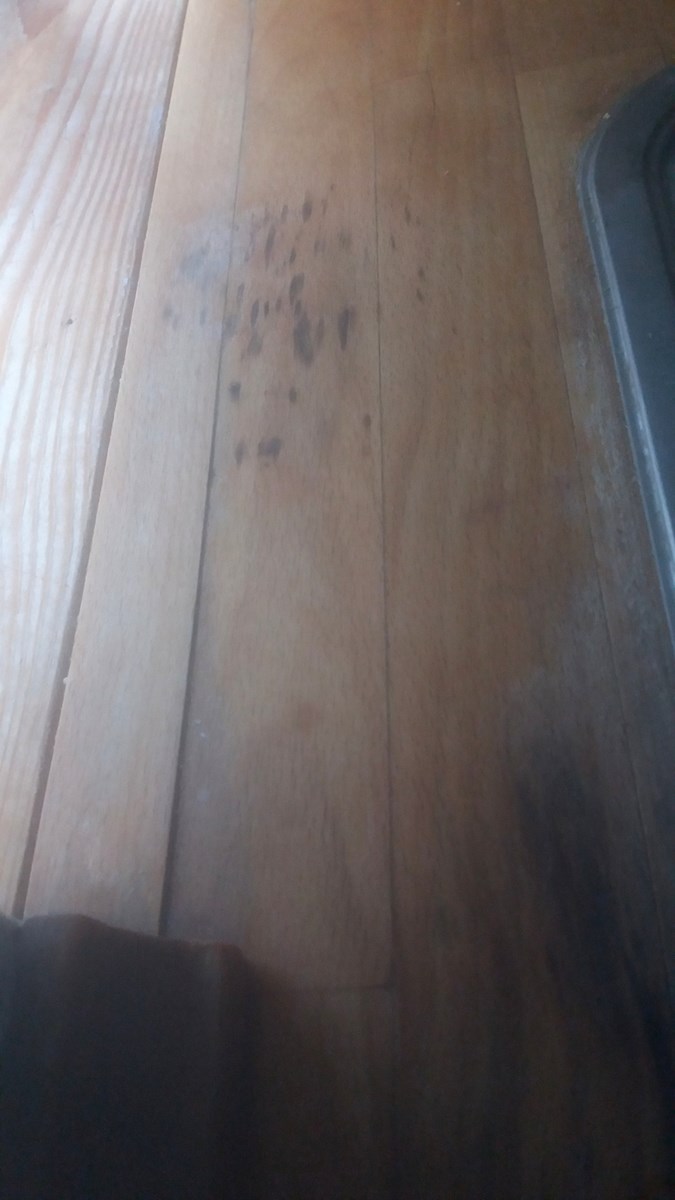

Jeg havde lagt nogle karklude på min køkkenbordsplade i længere tid, som var blevet fugtige, og nu er der kommet nogle ret store sorte pletter/skjolder. Er der nogle midler som kan fjerne det? Har prøvet at slibe pladen, sprøjtet skimmelspray og oxalsyre til ingen nytte.
Jeg får det nogle gange i min bordplade. Løsningen er at slibe lortet, og give det olie på ny. Jeg skal aldrig nogensinde have en træbordplade ved vasken igen - det er alt for meget vedligehold.
Jeg har prøvet slibning, men synes ikke det hjalp. Tror sku det har sat sig langt nede i træet.
Jeg skal heller aldrig have en køkkenbordsplade af træ igen. Hold op noget møg...
Slib pladen og giv den køkkenbordpladeolielak i sort fra Trip trap. Pladen bliver mere hårdfør over for den slags pletter, og de nuværende kan ikke ses.

Du skal have fugten op af træet. Det får du med et håndvarmt strygejern, som du stryger pletterne med, med et ksffefilter imellem. Stryg forsigtigt i en rum tid og skift filter imellem. Det tager det værste.
