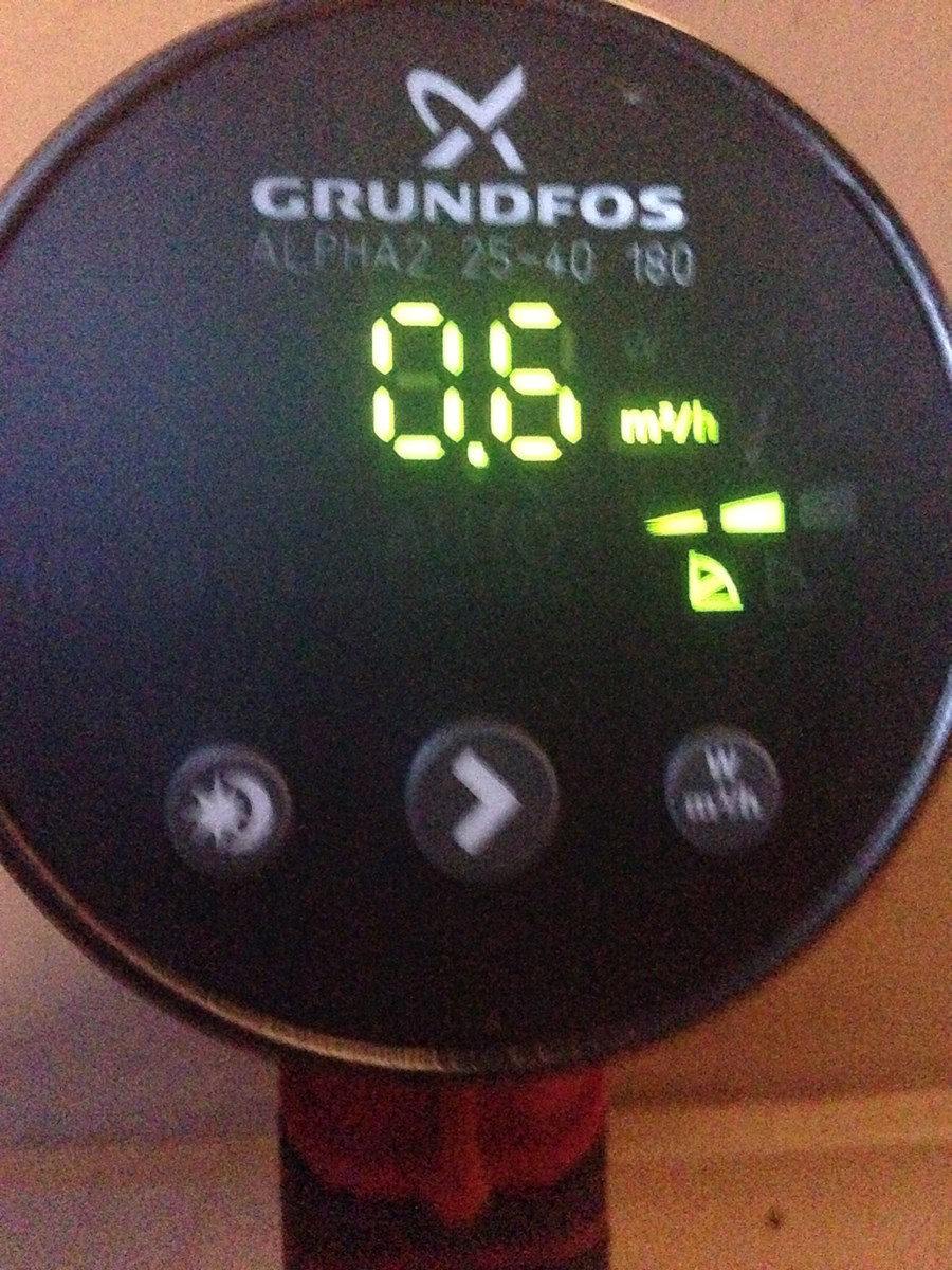

RasBo 156 4000 31-12-2018 15:34 dvs Alle rum kalder på varme? Prøve at sætte din cirkulationspumpe på max. Jeg tror desværre du mangler kølemiddel hvis det ellers har kørt fint førhen. Gaffatape, WD40 og en stor hammer! LDS Tip Automatisk tip Få 3 tilbud på varmepumper - Gratis!

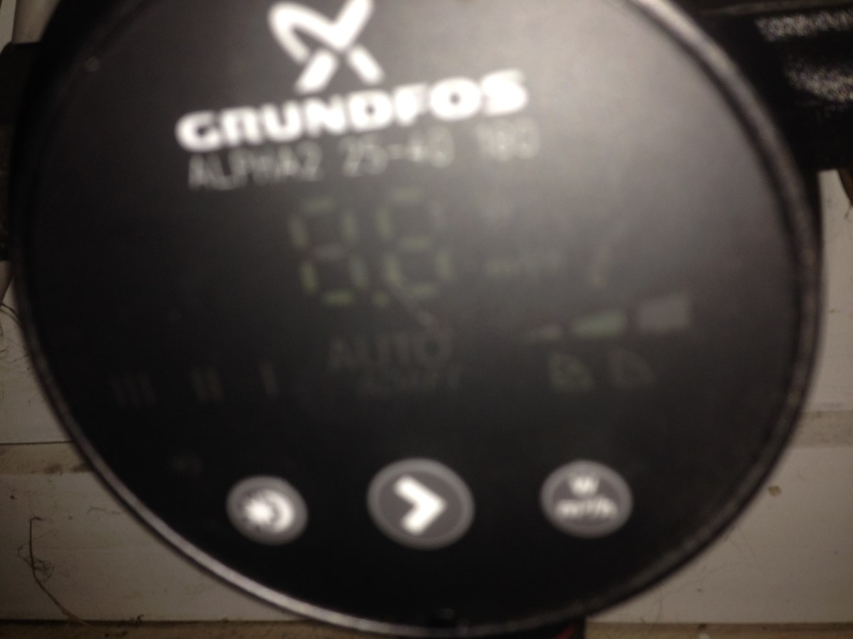

RasBo 156 4000 31-12-2018 15:42 Den ser slukket ud den cirkulationspumpe? Gaffatape, WD40 og en stor hammer! LDS Tip Automatisk tip Få 3 tilbud på varmepumper - Gratis! Annonce
appelsin Trådstarter 10 Djursland 8585 31-12-2018 15:58 Den kører sådan. Skal jeg ændre den til konstant tryk?
appelsin Trådstarter 10 Djursland 8585 31-12-2018 16:23 Nytårs middagen kalder. tak for din tid.Godt nytår til dig. måske høres vi ved i det nye år
Gregeren 5520 2830 01-01-2019 02:05 Pumpen skal stå i konstant tryk når det er gulvvarme, så prøv det engang. Elektronikteknikeren
