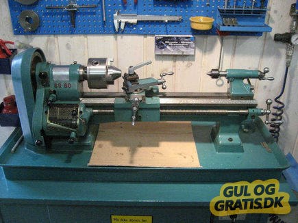

je_ns 13055 19-02-2019 12:30 Der er er SR80 på GG til 10500kr, den kunne være et bud. (måske du allerede har set den ? )Dog synes jeg prisen er høj for så lille en bænk, og ikke en bordmodel, men kunne måske bruges ?https://www.guloggratis.dk/maskiner...aenk-sr-80 Vi prøver igen, i morgen --
lynæs Trådstarter 5071 5400 19-02-2019 12:36 har set den, men Prisen Lav det selv - det gi'r de bedste klagemulighederErikChristensen
