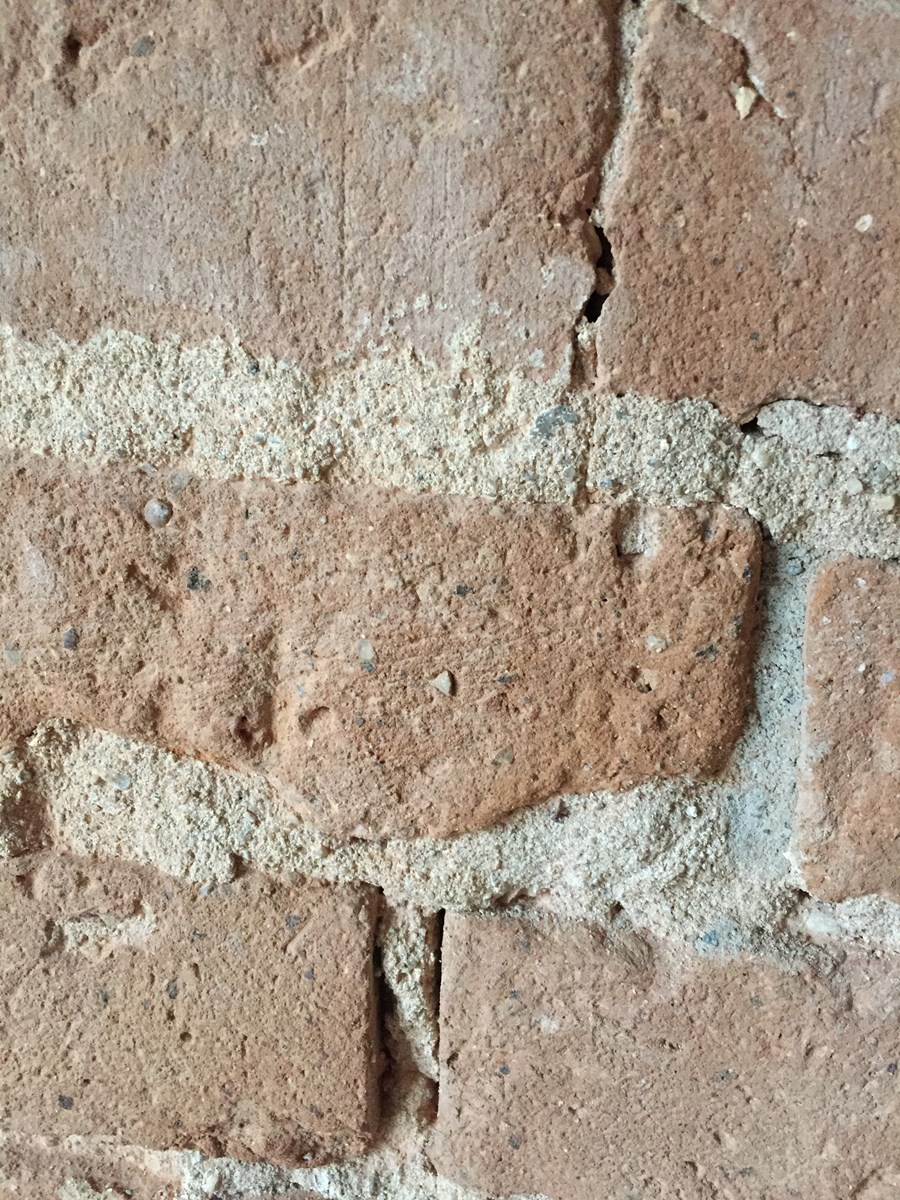

Jeg er ved at forsøge mig med en newyorkervæg og i den forbindelse vil jeg gerne ramme ca samme fugefarve som tidligere anvendt. Min nye fuge bliver meget mere grå end sandfarvet. Jeg er lidt i vildrede på hvilke materialer jeg skal bruge for at den bliver sandfarvet fremfor grå.
Kan i give et hint? :)
Fugen til højre er den nye grå fuge og de resterende er den gamle som jeg gerne vil ramme ca igen :)
Bakkemørtel og ikke ret meget cement i vil give den farve du ønsker. (vil mene det skal blandes 1 del cement, og 12 dele mørtel) som denne her https://www.jemogfix.dk/weber-bakkemoertel-6-6-15-liter/4171/9018807/
Strandmørtel giver grå fuger...
Har købt den fra skalflex 6.6% våd bakkemørtel, men det lader til at være det samme produkt

Hej Thomas. Jeg kan faktisk ikke for godt huske det. Men tror det endte med bakkemørtel og en smule hvid cement :)
