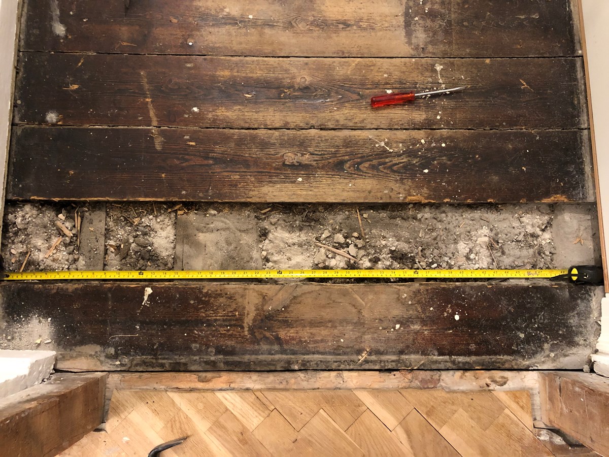

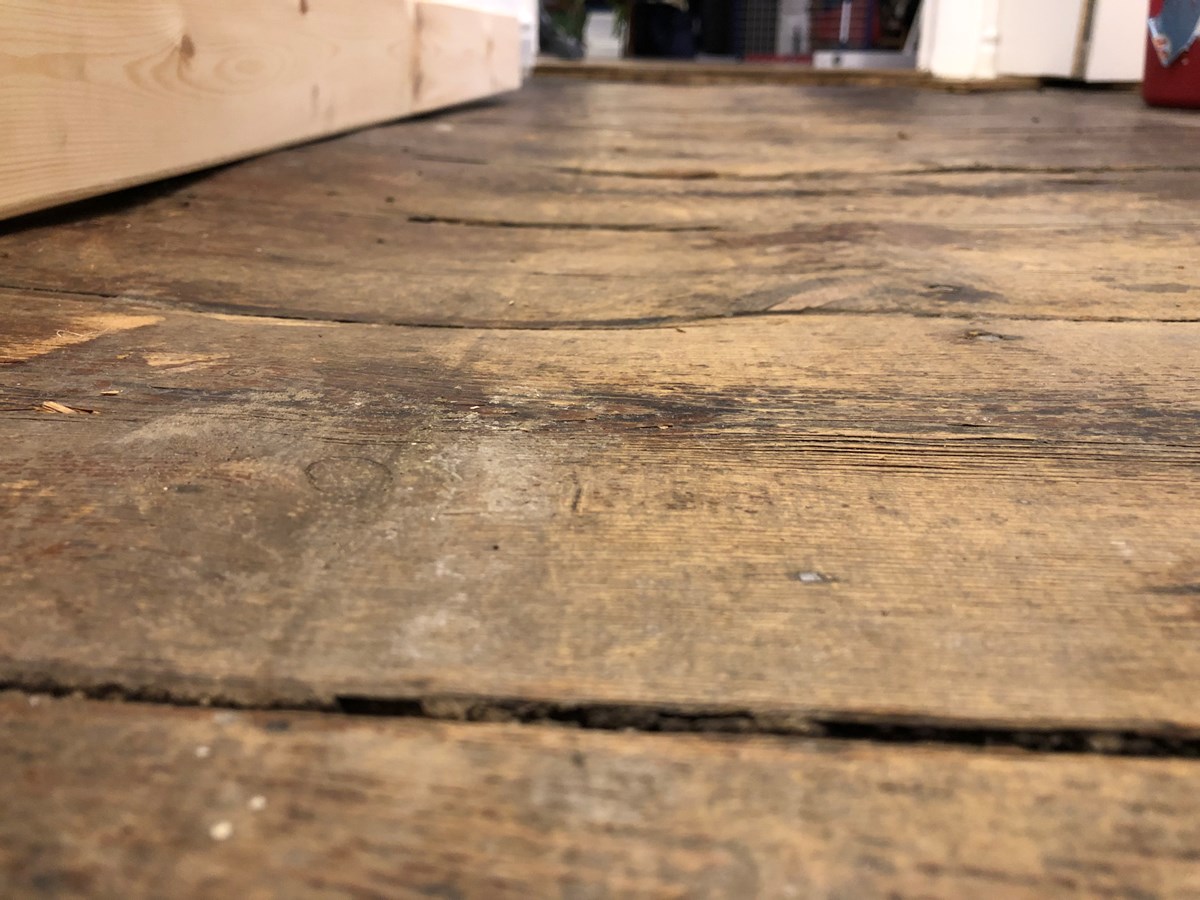

Efter at have brudt vores gamle sildebensparket op (som knirkede helt vanvittigt), fandt jeg et gammelt slidt trægulv med udhulninger, fra hvor der har været meget slid. Planen var egentlig at pille dette gulv op også, og lave et nyt strølag (alternativt hjælpestrøer), og så smide 22mm gulvspånplader på og lime sildebensparketten på igen.
Men da jeg hev de gamle planker op, så jeg, at de lå på et dårligt bjælkelag, som ikke var særlig højt, og der var nærmest støbt noget puds/cement agtigt imellem bjælkerne. Det ville altså være en større operation at etablerer hhv. nye eller hjælpestrøer. Det skal lige siges at jeg bor i en gammel lejlighed på 4. sal på vesterbro, og ønsker ikke at ødelægge loftet hos underboen under en udgravning ;)
Jeg overvejer derfor meget kraftigt at prøve at udligne ujævnhederne/skævheden på plankerne  vha. ecopearls, og så evt. smide 16mm. gulvspånplader på, for slutteligt at lægge parketgulvet med lim som planlagt. Jeg har allerede køb pladerne i 22mm, men der er ikke nok plads under hoveddøren til at nivellere og smide 22mm på, men burde 16mm ikke også kunne gå an, såfremt man har afrettet ecopearl'en ordentligt? De anbefaler godt nok jumpax plader osv i deres videoer, men kan man ikke klare sig med alm. gulvspån?
