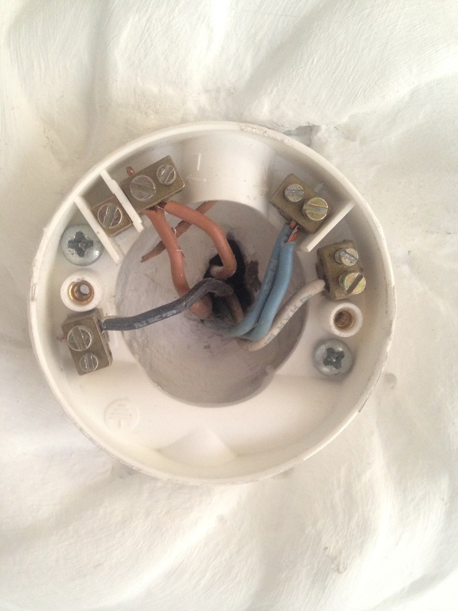

Lampeophæng SandraG 1 30-12-2018 14:20 Hej. Er der nogen her der kan genneskue hvordan jeg sætter en loftslampe til her med dette gamle lampeudtag? Har ikke synderlig erfaring, men har dog tidligere tilsluttet lamper, men i nyere lampeudtag. På forhånd tak! :) 1 svar Følg tråden Annonce Annonce Annonce
jenshøj 3604 4800 30-12-2018 15:29 Den blå fra din lampe til de blå. Den brune fra din lampe til enten sort eller hvid - afhængigt af hvilken afbryder du vil tænde lampen på.
