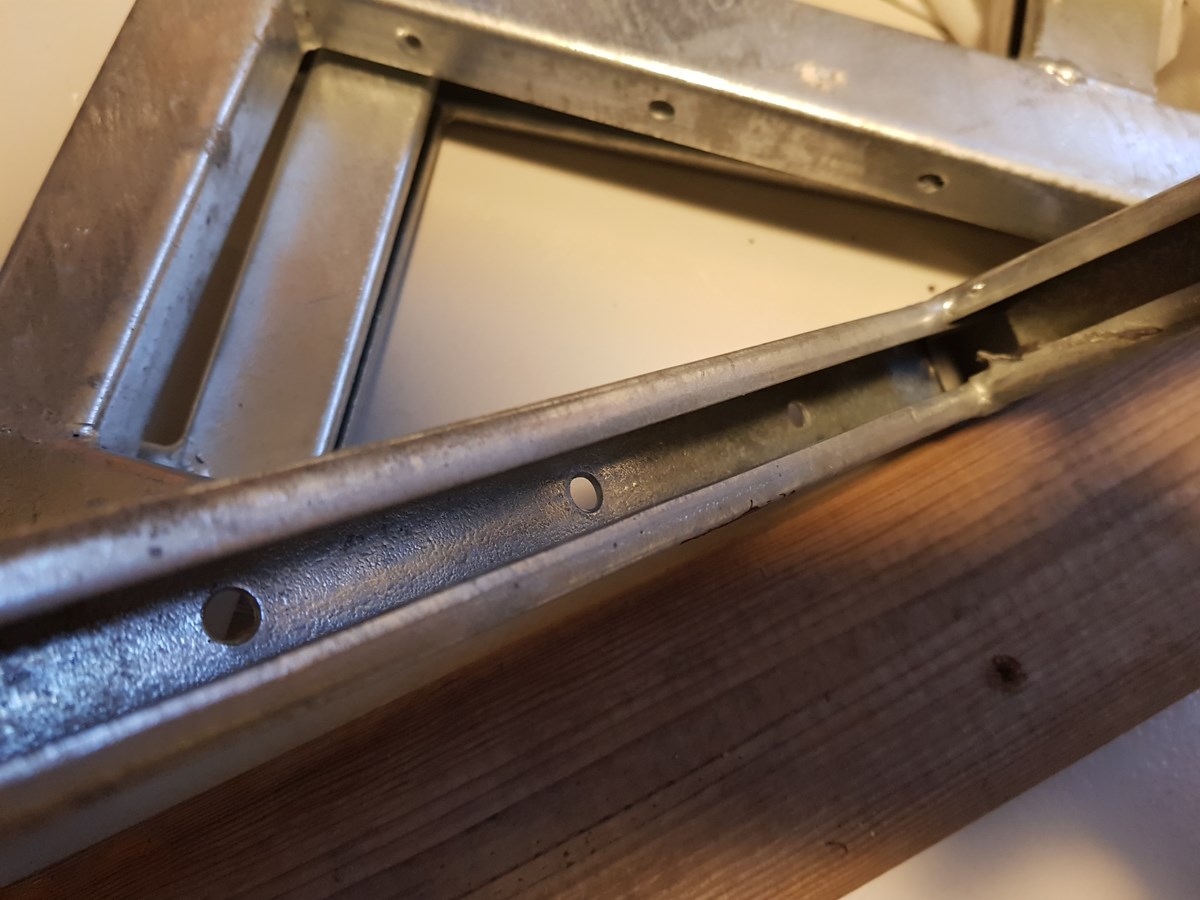

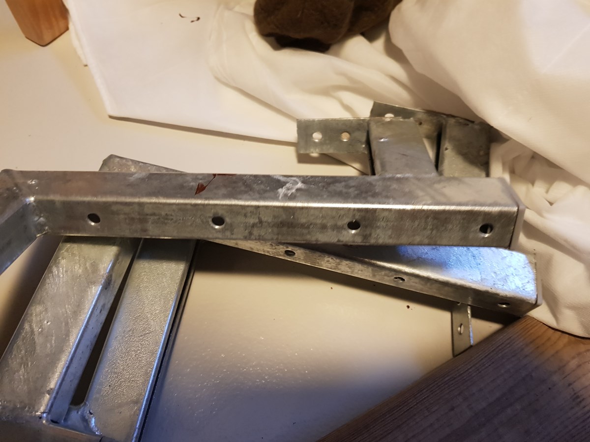

Har købt 3 styk trappevanger med 4 trin på hver og terassebrædder til trin. Jeg er dog i tvivl hvordan man smartest skruer terassebrædderne fast på trappevangen. Umiddelbart er det noget med at skrue dem fast nedefra, men tænker det ikke er så smart med skarpe skruer der peger op mod hvor man går? Skal der bruges bolte med spændeskrue ovenfra eller hvordan? Lidt pinligt spørgsmål, men tænker jeg hellere må gøre det korrekt første gang :)
Billede fra undersiden af trappevangen

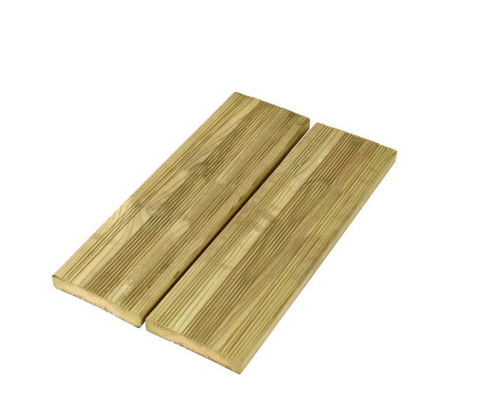

Brædderne er 24 x 138 mm, imp. og malet med mørkerød træbeskyttelse og der vil være 2 styk ved siden af hinanden på hvert trin
Du kan bruge 6 x 25 mm montage skruer nedefra. Jeg går ud fra at godstykkelse i trappevange er 3 mm så 3+24 = 27 det skulle så lige kunne gå med  mm lange skruer. Er det udvendig ville jeg foretrække rustfri eller cromatiserede skruer. ( udendørs)
ALTID  RUSTFRI  A4 /SYREFAST  i terassebrædder
du kan jo evt bruge undersænket fra oversiden og en låsemøtrik på undersiden
tror det holder bedre på længere sigt , minuset er jo selvfølgelig at man kommer til og se bolt hovedet

 Man kunne jo undersænke hovedet, og så banke en prop af det samme træ i hullet, så bliver det næsten usynligt...
