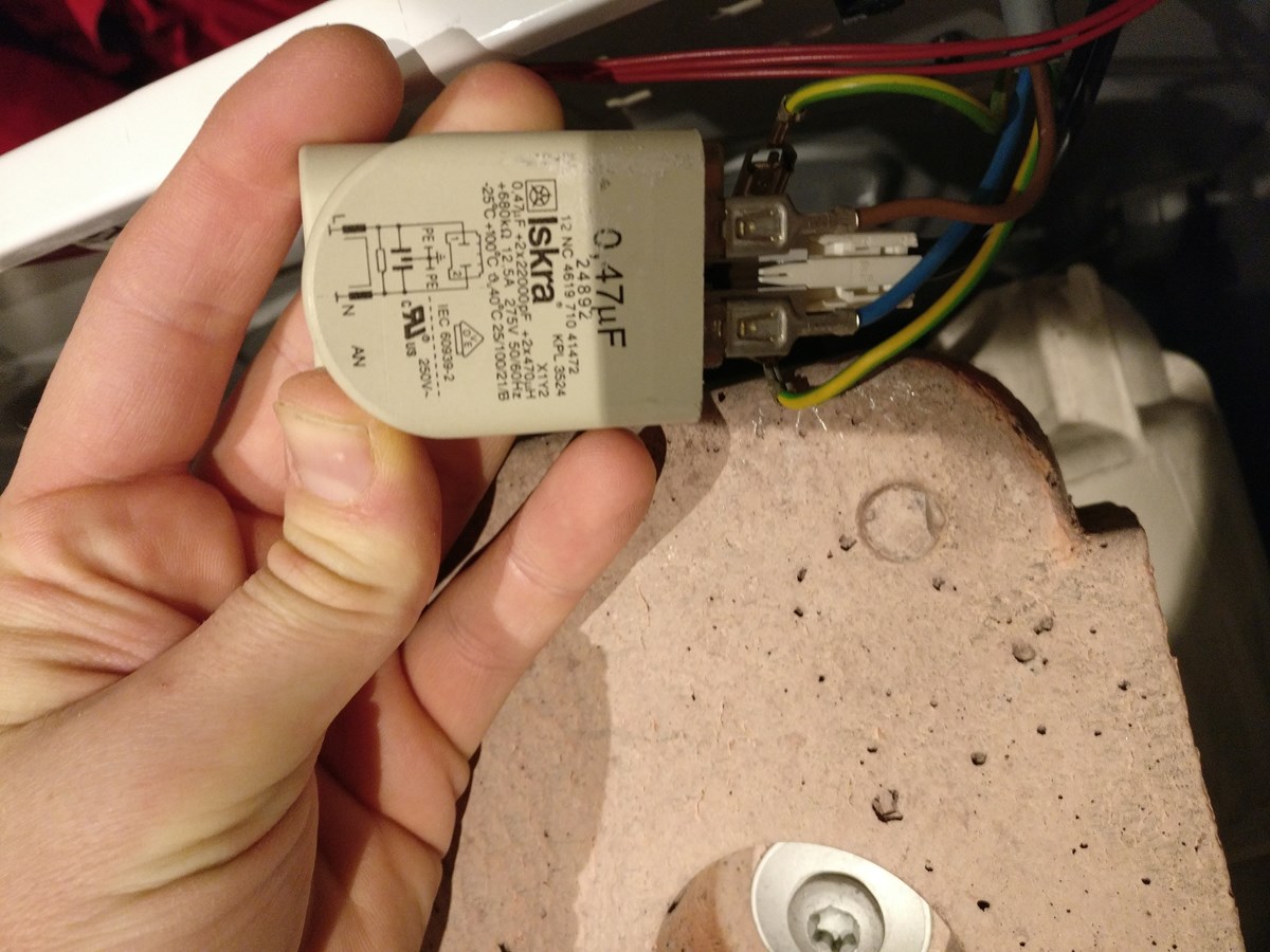

Jeg har en ældre vaskemaskine som efter sidste vask pludselig er gået helt død. Ingen fejlmeddelelser eller lys.
Jeg åbnede den og kan se denne kondensator. Så vidt jeg kan læse, gør kondensatoren det at den skaffer ekstra strøm til tromlen. For at se om printpladen er defekt, og maskinen derfor til storskrald, kunne det være interessant at køre uden om den og se om der kom strøm i maskinen.
Er der noget forgjort ved det?
Det er en Whirlpool awo/d 4731
Bent Andersen skrev den 29-12-2018 20:20:03
Det er et støjfilter...
 Hej Bent, tak for hurtigt svar, så er der vel slet ingen udfordringer i at køre uden om denne ? :-)
Når man siger støjfilter, så er det radiostøj man tænker på. Altså er den lovbefalet at skulle være der, men du kan sagtens prøve uden. Selv om du skulle komme til at tage flere vask uden den, så er der ingenting der vælter ned over dig.
Tak for svar begge, jeg forsøger imorgen og ser om der kommer liv i maskinen :-)
Nåh, det gav ikke megen liv, det er nok printpladen der er røget. Jeg må ud efter en ny maskine, den var trods alt også 10 år gammel
