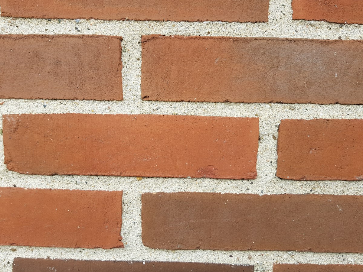

Jeg har et sommerhus, hvor fugerne delvis skal skiftes grundet nogle af fugerne er smuldret. Jeg vil udfræse de porøse områder for at tilsikre at den nye fuge bliver ordentlig, men jeg er i tvivl om hvilken blanding jeg skal anvende for at ramme en tilsvarende farve på fugen.
Jeg har vedhæftet et par billeder og vil selv gætte på følgende blandingsforhold:
12 Bakkemørtel 6,6 + 1 grå cement (volumen mål)
Hvilken blanding vil I mene giver bedste resultat?
N.B: Sommerhuset er fra 1996.

Rum målet er svært at gætte på, men 1;10 eller 12.  Tror det der er strandsandmørtel det der. Men har ikke mulighed for at se billedet på computeren før om 8 dage.

Det er ganske svært at ramme en gammel fugefarve. Den har jo over 20 års falmen og forvitring bag sig.
Skal du gøre det meget godt så skal du lave en lille præcis blanding, fuge en lille del og vente mindst 1 måned. Lave en ny der er lysere eller mørkere som nu resultatet viser og igen vente.
Så kan du gange recepten op og alligevel kan du se forskel.
