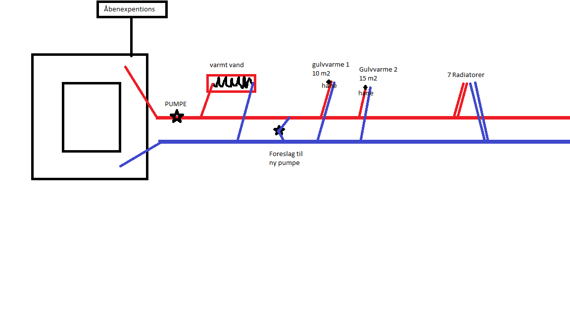

Jeg har halmfyr med høj fremløbstemperatur (60-90 grader) har så gulvvarme i 2 rum hvor der kun er en hane på (2 kredse) det blir kun varmt i den ene side og hvis man skrue mere op på hanen bliver det alt for varmt.. har også en gammel varmt vands beholder tilkoblet
Så er mit spørgsmål om jeg kan sætte en ekstra cirkulation pumpe på anlægget efter udtag til varmtvandsbeholder mellem frem og returløb for at højer gennestrømning og laverer fremløbs temperatur???
Det hjælper da at tage returvandet fra din varmtvandsbeholder, så bliver fremløbstemperaturen da lidt lavere. Er det en gammel kappeopvarmet beholder, så er returvandet nok ikke ret meget lavere end fremløbstemperaturen.
Det eneste rigtige er at montere en gulvvarmeshunt så du kan styre din temperatur.
Når du ikke kan få den ene kreds i dit system til at virke nu, står der sikkert en luftlomme et sted. Du har vel ikke overset en udluftningsventil? Prøv at hæve dit pumpetryk til max, og luk kortvarigt (15 minuter) helt op for din gulvvarme. Måske er du heldig at få lufter "blæst ud".
vil det kun øge cirkulationen til gulvvarme 1??
Sådan kan du ikke lave det. Det du der laver er jo noget der ligner en gulvvarme shunt. Men for at det skal kunne virke på gulvvarmen så skal der være en kontraventil sammen med den nye pumpe OG der skal termostat på inden med føler monteret efter pumpen, så du kan styre din temperatur på disse kredse. Det vil typisk være 28-35 grader
MEN dine 7 radiatorer vil så også få den lavere temperatur og så vil du sandsynligvis fryse i de rum.
Du skal have lavet installationen om så dine gulvvarmekredse går alene på den nye kreds. Så kan du have høj gennemstrømning med lav temperatur.
