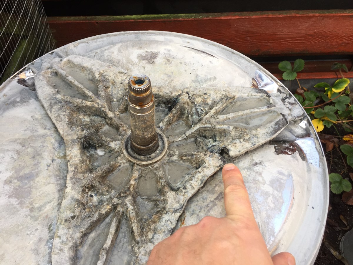

Jeg har fået tromlen ud, men det er ikke lejerne der er gået i stykker. Det er støbejren el. aluminium på bagsiden af indertromlen der ser ud til at være brækket😩
Ja det ser jo værre ud. Miele er ellers kendt for god kvalitet men om det kan betale sig at skifte den er et spørgsmål. Skulle du vælge den løsning så skift alligevel tætningsring (pakdåse ) og måske også lejer samtidig.

Prøv da "netto-parts" om hvad prisen er for stumpen. Hvis det er et rent brud kan det måske også svejses.
