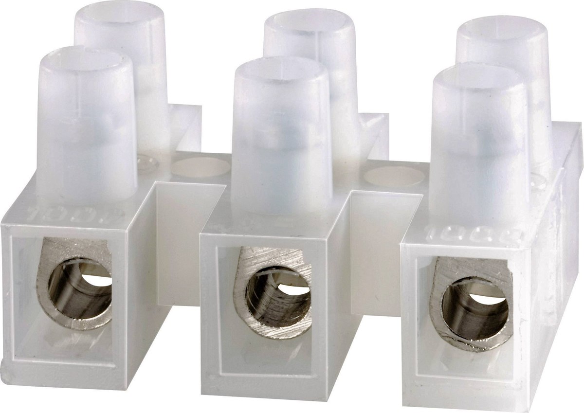

Nu er det vel ikke fordi du har samlet lederne i sådan en ?
For så har du lavet en seriøs kortslutning.
Og så skal du bruge 2 af dem, for at få det til at virke...

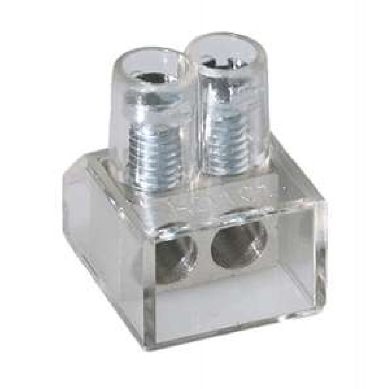

Hej med jer, det er lige præcis sådan en som, du har billede af der, jeg har brugt. 🙈 Det er no-og kan jeg næsten fornemme.

Som Henrik skriver - du skal bruge 2 samlemuffer, så du samler de blå ledninger i den ene samlemuffe og de brune ledninger i den anden samlemuffe.
Eller brug en kronemuffe
Godt set / tænkt Pink Henrik Han skriver jo netop "samlet i en samlemuffe"
Til trådstarter: Den dobbelt samlemuffe du har brugt har forbindelse til begge sider. Hvis du kigger ind i den kan du se at det er et stykke metal. Den er beregnet til at samle flere ledninger som du jo også har. Men de blå skal i en og de brune i en anden.
IKKE i den anden side.
