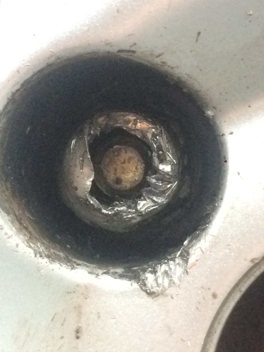

Det lykkedes lige at få skudt et billede inden det blev helt mørkt - håber det er tydeligt nok.

Der er da stadig kanter på den møtrik der.
Bank en top på og prøv igen. Måske skal toppen have et dask med en hammer for at få helt ned over møtrikken.

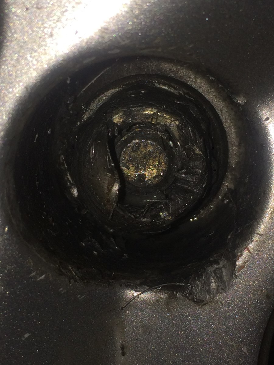

Jeg kan ikke se noget entydigt på billedet. For mig ser det ud som centermøtrikken i et hjulnav med fedt osv. Jeg vil gerne have et par nye billeder i " dagslys".
Hmmmm - efter en masse wd40 (og adskillige kopper kaffe :-) ) et godt dask med en hammer og guderne må vide hvad ellers, så sidder den stadig fantastisk fast. Tror ikke der er nok kanter på den. Toppen glider rundt. Nyt billede i dagslys her. Håber det ser klarere ud.

Den ser godt nok sjov ud den dér... Det er dog ikke helt tydeligt hvad der foregår, er siden til venstre foldet helt op/af eller hvad?
Jeg ville stadig prøve at finde en lidt mindre top at banke ned over. Og lån så en slagnøgle. Toppen må så lade livet.

Den er godt nok blevet noget smadret. Jeg vil prøve at banke en møtrikudtrækker ned over den i stil med den på billedet her. Den arbejder sig bedre fast destro flere kræfter du bruger
Og så bare et tilpas langt vandrør på.
Der findes også en møtrikknuser, men den får du ikke ned over fælgen.

For mig ligner det en kappe som er påsat møtrikken.
Kan du ikke tage et foto at en møtrik du har fået af samt et billede af det gevind den har siddet på?
