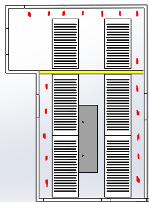

Vi er noget hooked på at skulle have Fermacell Acoustic i vores køkken, da det er et forholdvist stort rum med klinker, og vi har små børn og ofte store selskaber.
Rummet er L-formet, den gule bjælke er en bærende limtræsbjælke. Det der er tegnet med rød er selve køkkenelementerne. Den mørkegrå klods er spisebordet, og de to runde huller i bordet indikerer placeringen af lamper.
Jeg overvejer nedenstående opsætninger.
Ulempen ved nr 1 er dog at jeg vil ende med en spartelkant ud mod væggen, og kun 40 cm fra pladen ud til væggen sideværts. Det er muligvis et problem, da vi gerne vil have indbygningsspots som supplement/alternativ til lamperne over bordet. Disse vil så kunne sidde ca. 25 cm fra væggen - duer det?
Alternativt har jeg overvejet en løsning med 3 plader, nr. 2 og 3. Ulemperne her er at der kun er 3 plader, og altså mindre dæmpning.
Ved løsning 2 er der igen spartelkanter op mod væggen, men de kan lige akkurat være der. Der er der tilgengæld mulighed for at få spotsene lidt ud fra væggen.
Løsning 3 er den letteste, men af hensyn til lamper over spisebordet er der stor afstand mellem de to af pladerne - og det ser en smule fjollet ud.
Jeg er selv vild med 2'eren, men jeg ved ikke om det giver nok dæmpning.
Hvad siger I?

Mange tak. Jeg har desværre ikke billeder af den løbende montering, men jeg kan sige at opbygningen er som følger:
150 mm Knauf isolerinng
Dampspærre
Sænket forskalling
45 mm Knauf isolering (jo mere isolering jo bedre, men dampspærren må maks sidde 1/3 inde i isoleringen).
Fermacell
Dog er akustikpladerne dobbelt så tykke som alm. plader, da der er en træliste bagpå. Jeg efterspurgte de såkaldte Acoustic Blank plader hos Stark, men der var ca. 3 mdr. leveringstid. Men Fermacell foreslår selv at man ovenpå forskallingen bruger strimler af 12,5 mm Fermacell, så det gjorde jeg. Husk at andet lag Fermacell skal monteres med 40 mm skruer, i stedet for de normale 30 mm.
Og så brugte jeg så vidt muligt de store 250 cm. plader, for at få mindst muligt spartelarbejde (i stedet for de små 120 cm. handyplader).
Køb eller lej en gipspladehejs, du bliver glad for den. Især fordi Akustikpladerne er lidt mere skrøbelige end de almindelige plader.
Spartelkanten mod væg var ikke så slem som frygtet, bare sørg for at afdække godt med malertape over rillerne før du spartler. Og tag tapen af inden spartlen hærder.
Der kommer en del støv ned i rillerne, men jeg satte en 8 mm. trykluftslange på studsen på støvsugeren og tapede den tæt, så kunne jeg støvsuge støvet i rillerne.
Mht. spot, så endte jeg på denne konfiguration. De er dog ikke monteret endnu.
