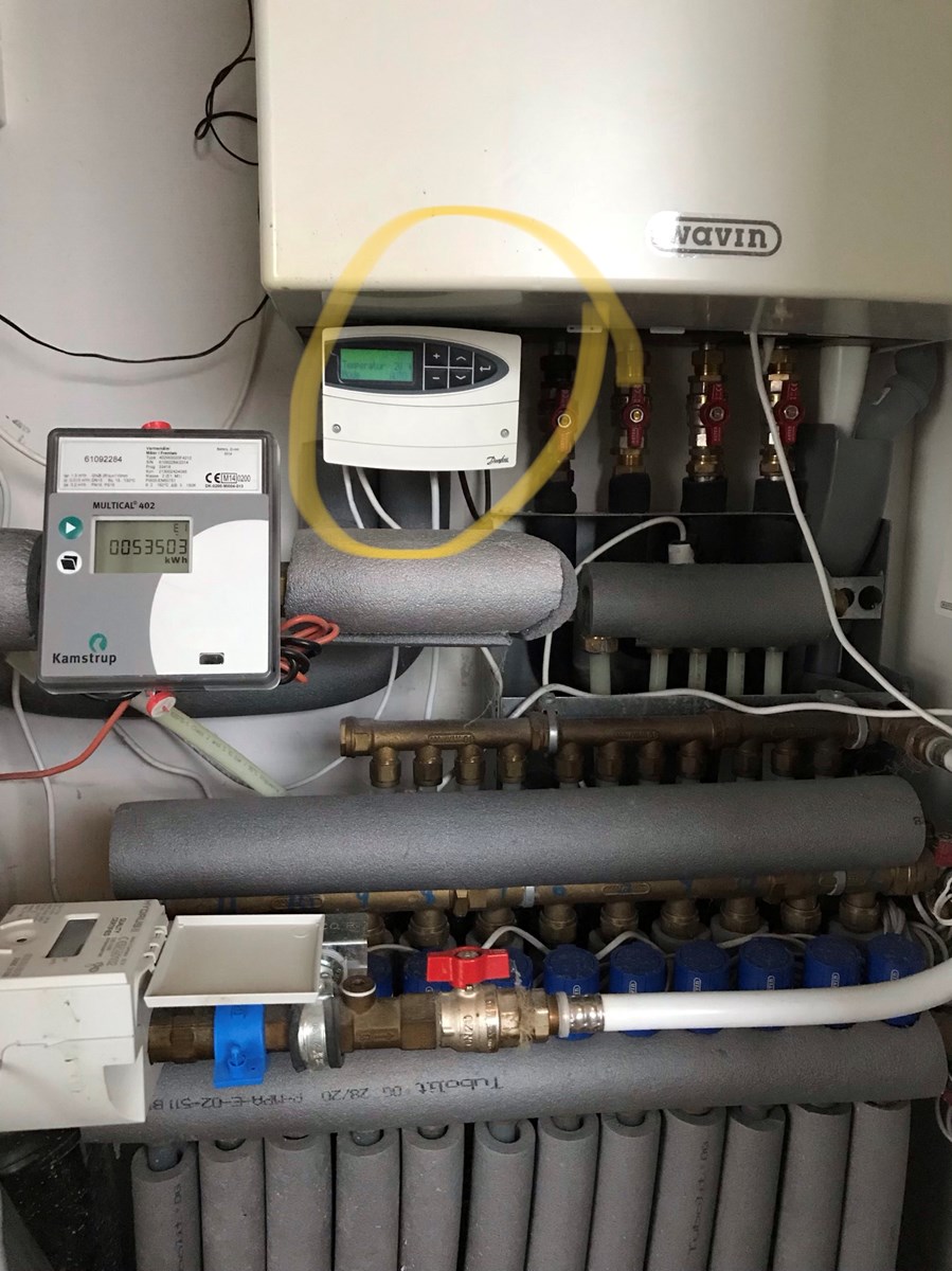

Danfoss modul, hvad er det? MakkerDam 10 9210 28-12-2018 13:22 HejEr der nogen der kan fortælle mig hvad det Danfoss modul vist på billedet gør?Gerne i legmands termer, da jeg mildest talt ikke har den store forstand😂Mvh Jesper 7 svar Følg tråden Annonce Annonce Annonce
MakkerDam Trådstarter 10 9210 28-12-2018 13:24 PS. Jeg har Nilan ventilationsanlæg (comfort 300) og wawin gulvvarme.
Søren O 7971 7000 28-12-2018 15:56 Det er et (lovpligtigt) vejrkompenseringsanlæg. Med det kan du regulere fremløbstemperatur, køre med natsænkning m.m. Prøv at finde en betjeningsvejledning på nettet. Søren O
MakkerDam Trådstarter 10 9210 29-12-2018 23:21 Hej SørenTusind tak, for at pege mig lidt i den rigtige retning. Jeg har nu undersøgt det lidt og har fundet ud af at det er et ECL 110 modul. Jeg har problemer med min afkølingstemperatur på mit fjernvarme er for lav. For hele anlægets løbetid er det 24,9 grader. Min nabos ligger lige over 40grader. Hvem tager man fat i for at få lavet et gennemsyn/indstilling? Jeg har en ide om at, der er noget der ikke er indstillet korrekt. Jeg aflæser fjernvarmen hver måned, og i sommer månederne er afkølingstemperatøren nede omkring 15-17 grader.mvh Jesper

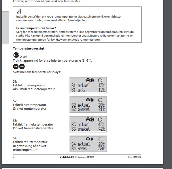

MakkerDam Trådstarter 10 9210 29-12-2018 23:59 Tak - Jeg har wavin gulvarme, gør det en forskel? Alle rumfølere står på 22,5grader. Min ECL110 boks står til 21grader i display'et. De andre indstillinger har jeg endnu ikke fået kigget igennem. Men det ser ikke ud til der er en S2: faktisk rumtemperatur føler OG en S4 faktisk returtemperatur føler monteret til Danfoss ECL110 boksen, bør der ikke være det?mvh Jesper Annonce
Søren O 7971 7000 30-12-2018 00:12 Har du kun gulvvarme? Hvad regulerer temperaturen i gulvvarmeshunten?ECL-styringen kan udmærket styre gulvvarmen, men hvis fremløbstemperaturen kun er 21o vil du fryse. Styringen skal automatisk skrue lidt op for fremløbstemperaturen når tempetsturen udendørs bliver lavere. Der skulle gerne være monteret en udetemperaturføler. Søren O
MakkerDam Trådstarter 10 9210 30-12-2018 00:17 Gulvvarmeshunten? Ja, der er kun gulvvarme.Yes, der er en udendørs føler koblet på ECL-boksen. Og den kan jeg også se virker, på ECL-boksen. De 21grader jeg har i mit ECL-display, er (så vidt jeg forstår) den ønskede rumtemperatur.
