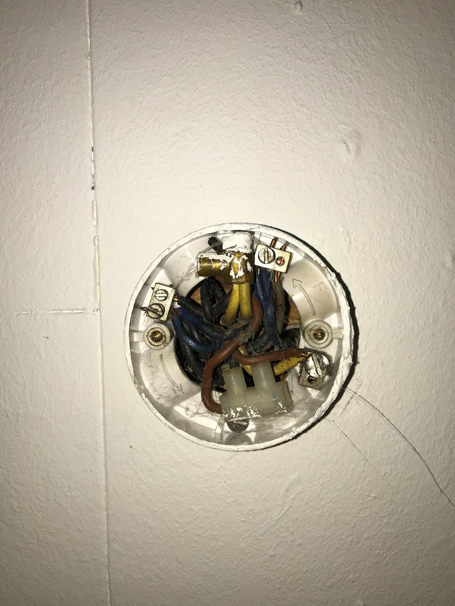

Hej, jeg har for nyligt købt en ældre bungalow. Jeg har sat en del loft lamper op rundt omkring i huset og alt har været ligetil indtil nu. Jeg skulle hænge endnu en lampe op igår men da jeg fjernede dækslet til loftudtaget var der en del flere ledninger en i de andre og jeg er en smule i tvivl om hvilke jeg skal bruge. Jeg håber der en en mere kyndig der kan være behjælpelig med at fortælle mig hvor lampen skal sluttes til:
Brug den brune i kronemuffen (mellemledning) og så burde der være en lyseblå men det er svært at se på billedet , hvis der ikke er en lyseblå , så skal du bruge sort , som nul .
