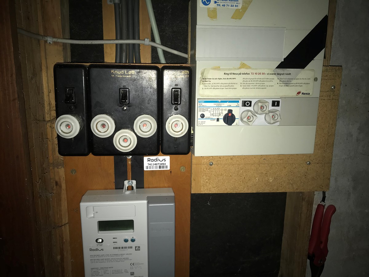

Min eltavle i sommerhuset ser sådan her ud. I forbindelse med køkkenrenovering overvejer jeg at skrotte det gamle komfur til fordel for en ny indbygningsovn og to løse/mobile induktionskogeplader. Jeg vil samtidig sætte en opvaskemaskine ind. De mulige induktionskogeplader har hver en styrke på 8,5 A og en tilslutningseffekt på 2000 W. De skal kunne køre samtidig. For den potentielt nye ovn hedder det: “sikring, min. 16 A”.

Om du kører på det gamle komfur eller du tager induktions plader + ovn vil være det samme. Og oftest kan det også trække opvasker også. Det er ikke almindeligt at man kan holde fuld blus på ovnsamtidig med at der skal køre opvasker. Gæsterne skal først have spist før opvasker skal køre.
Det kan kræve at der sidder 16 A sikringer i den sikrings gruppe  der forsyner komfur og opvasker. Det er så på betingelse af at der er 2,5 mm2 kabel ud til køkkenet. Det er der ofte i nyere installationer, men det skal du have undersøgt. Jeg kan se der er 10 A sikringer i alle grupper. ( dem med det røde øje)
Hvis elkomfur sidder på den nyeste gruppe ( den grå) så kan du umiddelbart skifte til 13 A sikringer og det vil i næsten alle tilfælde være nok. Du kan jo prøve at starte med "ikke at være en kæmpetorsk" ved at finde ud af hvilken gruppe der går til komfur. Du afbryder bare denne og ser om komfuret virker. Det vil være en af dem med 3 sikringer.

Mine bange anelser siger mig desværre, at der ikke er noget nyere kabling, da der er et gammelt kraftstik tilsluttet mit nuværende komfur. Jeg må have en fagmand ud. Positivt er det vel, at det lyder til, at strømmen er der, men ‘blot’ skal føres.

Ja der er helt sikkert nok strøm ind i huset, og der er måske også ok kabel ud i køkken.
