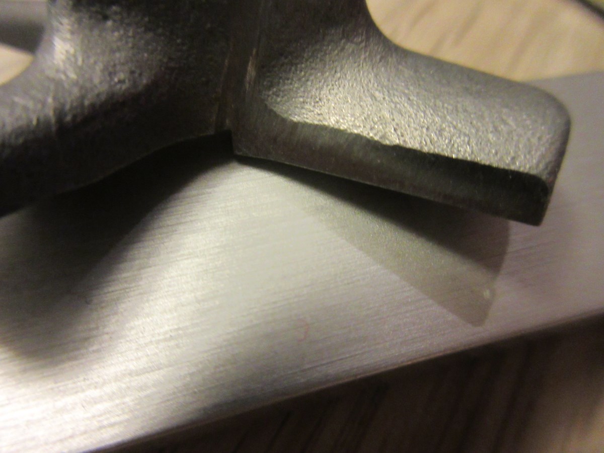

Jeg ved ikke hvor småt det er og og man kan se det, men du kunne prøve at tegne med en sprittusch på hele den side du skal slibe, for at se om du rammer den rigtige vinkel. Dvs. du vil slibe tuschen væk. Jeg har lavet en brevkniv fra bunden på den måde en gang. Jeg er også i gang med en anden, men det er en længere historie :-)

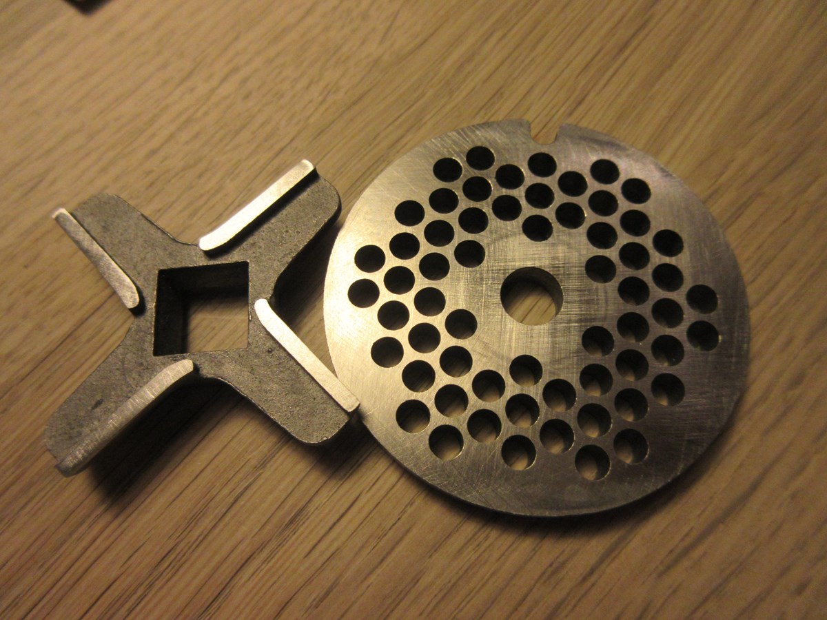

Jeg fandt en 30cm caeborundumskive ude i værkstedet ganske vist korn 80 (lidt grov) men i forhold til hvor skæve hulskiverne var så prøver jeg uden at polere efter. Der er en kødhakker til en Kenwood masterchef. Det er ellers en rigtig kraftig maskine, men finishen på skær og hulskiver er godt nok ringe. Både den plane del på kniven og hulskiven var møg skæve. Men stålkvalliteten virker til at være ok. Da jeg nåede ned hvor 98% af skiven var god tog det godt nok tid at blive færdig. Man kan måske skimte ude i kanten at der stadig er lidt tusch som ikke er slebet væk. Er spændt på hvordan det bliver næste gang jeg skal hakke noget kød. Opdatering følger.
