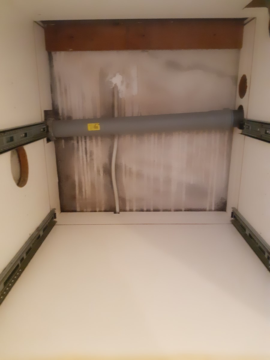

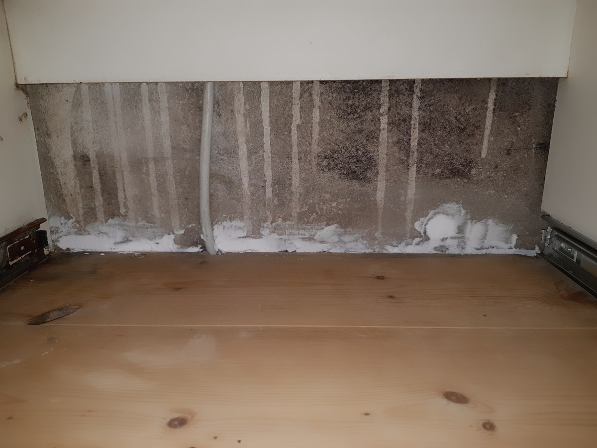

Afslutning af gammel skimmelsvamp bag køkkenskab
Hej. Efter et udbrud af skimmelsvamp er der blevet lavet omfangsdræn. Væggen bag skabet har nu været tør i nogle år og jeg vil gerne have afsluttet skaben og gjort det pænt igen.
Jeg vil gerne grunde og male væggen, samt fuge revner mellem gulv og væg. Min bekymring er om jeg kommer til at lukke for meget af for ventilation og der kan opstå et nyt skimmel problem.
Huset er fra 1930. Skabet er i hjørnet af huset, en side med hulmur og hulmursisolering, den anden side enkelt mur.
Jeg håber virkelig en af jer kan hjælpe mig med lidt råd

Med en massiv mur kan problemet let komme igen, når du har et skab foran som blokerer for ventilation.
De nuværende plamager vasker du ned i protox som fås i Jem og fix.
Undlad at malerbehandle væggen yderligere, da skimmel lever fint af maling. Drop bagbeklædning på skabene, så har du en chance.
Hvis du vil hvidte væggen, så gør det med kalk, da skimmel ikke kan lide det basiske miljø.

Hvis du kunne isolere væggen ville det være godt.

Det lyder meget rigtigt at ventilation er det vigtigste.. Har prævet længe at vakse plamagerne af, men de sidder fast og lugter lidt muggent. Bare et lille lag maling er stadig for meget ikk?
De uldne plamager skal af. Vask i protox og skur med skuresvamp. Evt. En fiberklods på vinkelsliber til at afskure den døde skimmel efter nedvaskning.
Som sagt, du kan hvidte med kalk.

Mange tak for råd. Det lyder some n god ide med kalk, det vil jeg prøve!
Du har ret. Klorin hjælper meget godt. Har næsten fået alle plamagerne af nu i det dtore skab, håber jeg kam undgå at slibe. Tusind tak for hjælpen.
Kalk som der skrives eller cempexo (maxxit) jem og fix.

Tusind tak for hjælpen. Jeg endte med at fjerne bagpladerne i alle skabene, 4 skabe, for at øge ventilationen. Jeg vaskede ned med klorin, og brugte en pensel med klorin på til at komme ind alle steder i pudsen. Derefter malede jeg væggen med skalcem 100. Det er blevet pænt og jeg kan nu hurtigt se hvis der opstår et problem igen. Mange tak for hjælpen!
