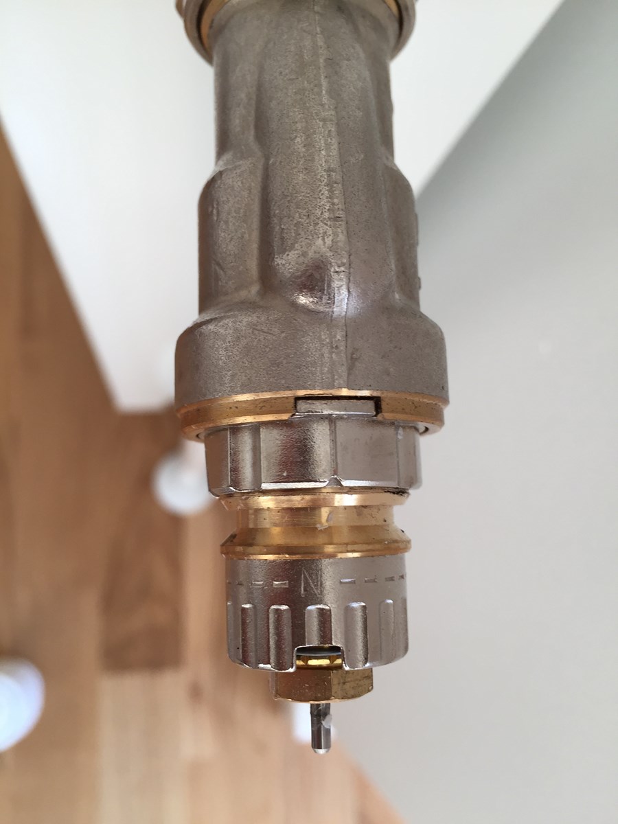

Ja vandet løber alt for hurtigt gennem dine radiatorer. Prøv at afmontere termostathovedet, måske har ventilen inde bagved en justerbar indstilling som kan begrænse gennemløbet. Et billede vil hjælpe.
Hej Søren
Det er en Danfoss termostatventil RA-N 10 (013G0012).
Jeg kan se man kan ændre forudstillingen, men hvad den skal stilles til, er jeg noget usikker på.
Det ser ud til ventilen er helt åben, den står vist på N. Måske VVS manden har glemt at indstille den?

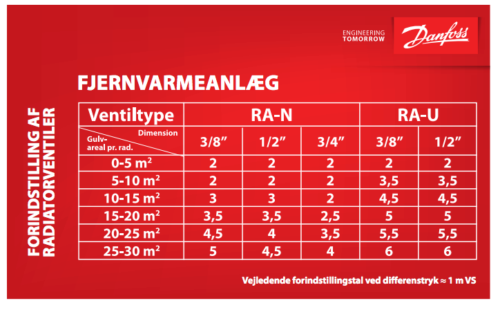

Kan jeg ikke anvende dette skema?
Jeg er dog usikker på hvad mit differenstryk er..
I fjernvarmeanlæg anbefales et differenstryk på max. 0,5 bar - svarende til 5 mvs. Det vigtigste for dig er at få reguleret ned, så returvandet fra radiatoren har fået tilstrækkelig afkøling. Prøv blot at regulere ned på 2 - så ser du om det er ok. Ellers prøver du blot igen.
Tak for hjælpen Søren, det ser ud til at virke fint. Det er tydeligt at vandet løber langsommere, det larmer sket ikke så meget længere.
Er vi ikke enige om at det eneste der sker, hvis jeg skruer lukker ventilen for meget, er at radiatoren muligvis ikke kan varme rummet op?
Du har helt ret. Du kan føle på radiatoren om indstillingen er i orden. Når du åbner lige efter udluftning må radiatoren godt blive lun næsten helt ned til bunden.
