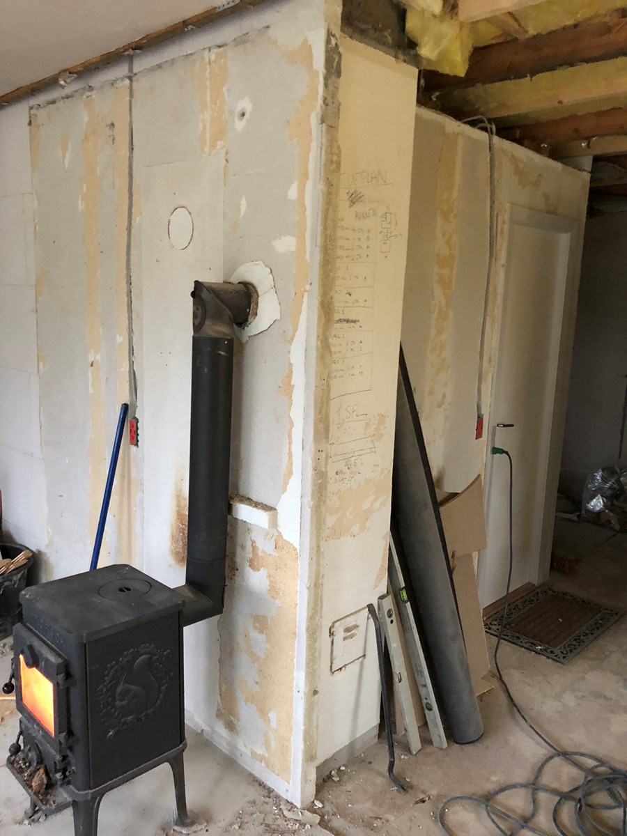

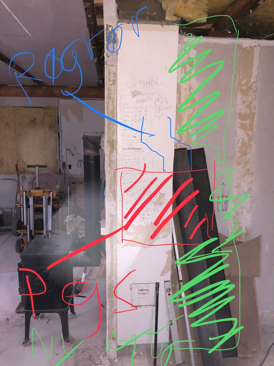

Jeg skal til at imurer en pejseindsats og i den sammenhæng skal den eksisterende isokern brydes på 1,8 side.
Det vil sige at der bagefter er to hele sider og 10 cm på den tredje side tilbage.
Jeg har brug for råd om stabiliteten og om jeg skal gøre tiltag med overligger mv?
Skorstenen er 7, meter høj.
Jeg har vendt løsningen med skorstensfejeren omkring montering og efterfølgende rensning mm.
Ser frem til at høre fra jer og glædelig jul;-)
Det lyder som en større konstruktiv ændring, og så er skorstensfejeren din bedste sparringspartner.
