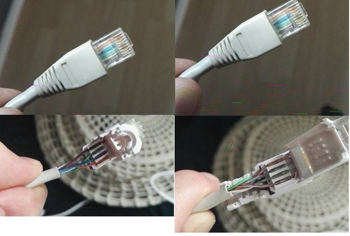

Her er billeder af det stik der sat på åbent og den der ikke er rørt, jeg får grønt lys i Pc og ruter kablet er måske 6 meter og er kun lige over mig i stuen i  huset hvor jeg er placeret i kælederen under. Det er ikke i klemme eller møder "knæk" bare lige ned til kælderen og i Pc.

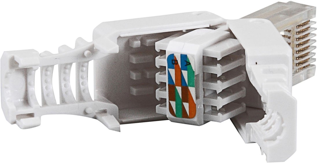

Det ser ud som om nr. 2 er orange på det færdige stik og nr. 6 er grøn. Det betyder at det er monteret som B og du skal så bruge monterings anvisning  B på din connektor. (anvisning ses på enden af stik som du monterer. Jeg har svært ved se om det er korrekt.

På dit billede ser det ud til, at du har sat alle ledere uden hvid farve på oversiden, og alle med hvidt på undersiden.
Du skal have dem siddende som:
Øverst: orange-hvid, orange, grøn-hvid, grøn
Nederst: blå, blå-hvid, brun, brun-hvid
Som vist på tegningen på enden af stikket.
Grunden til at det virker en gang i mellem er sandsyligvis at computeren forsøger at autodetektere om det er et krydset kabel eller ej. Det kan den så ikke finde ud af, fordi det er forbundet forkert, og så står den og prøver igen og igen.

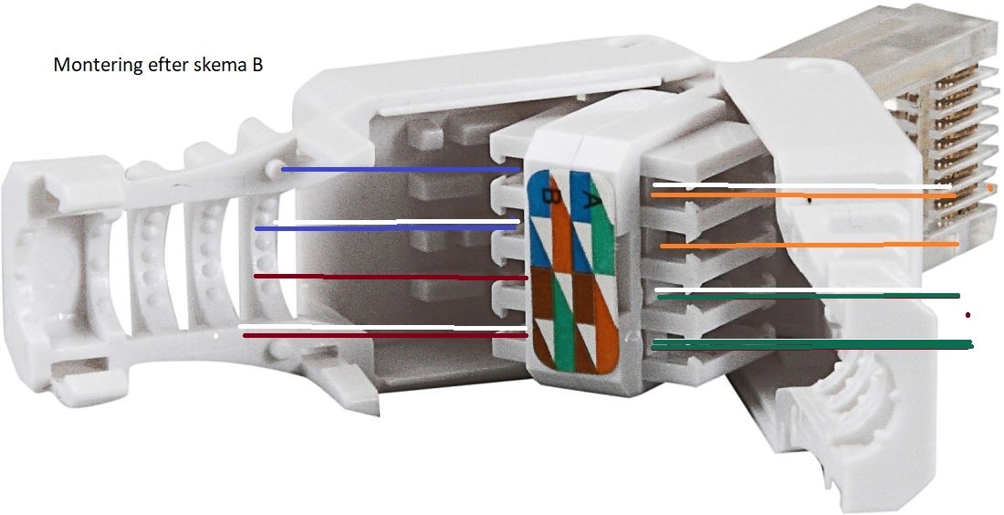

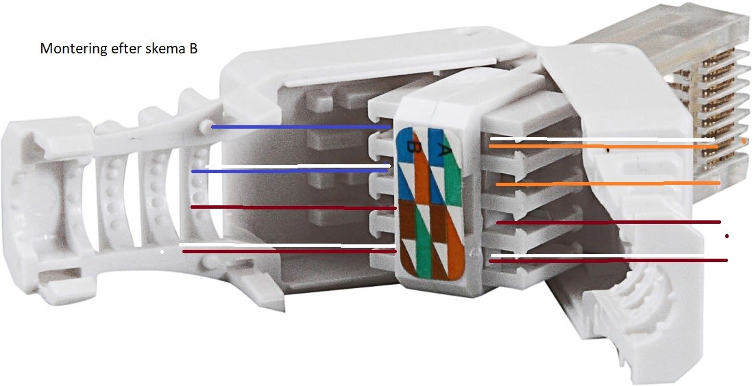

Så vidt jeg kan se, har du monteret alle de tofarvede på den ene side og de ensfarvede på den anden side. Sådan skal det ikke forbindes. Da kablet i det faste stik er forbundet efterskema B, skal du også forbinde det løse stik efter skema B. Jeg har lavet en hurtig tegning ud fra billedet af stikket. Det er desværre blevet lidt gnidret på det indsatte billede. Billedet gælder når låsen på stikket vender bort fra dig. Jeg så ikke lige at jenshøj havde lavet et indlæg.
Der er en fejl i den tegning, jeg har lavet. Til højre har jeg fået tegnet brun og brun-hvid. Det er forkert. Det skal selvfølgelig være grøn-hvid og grøn.
