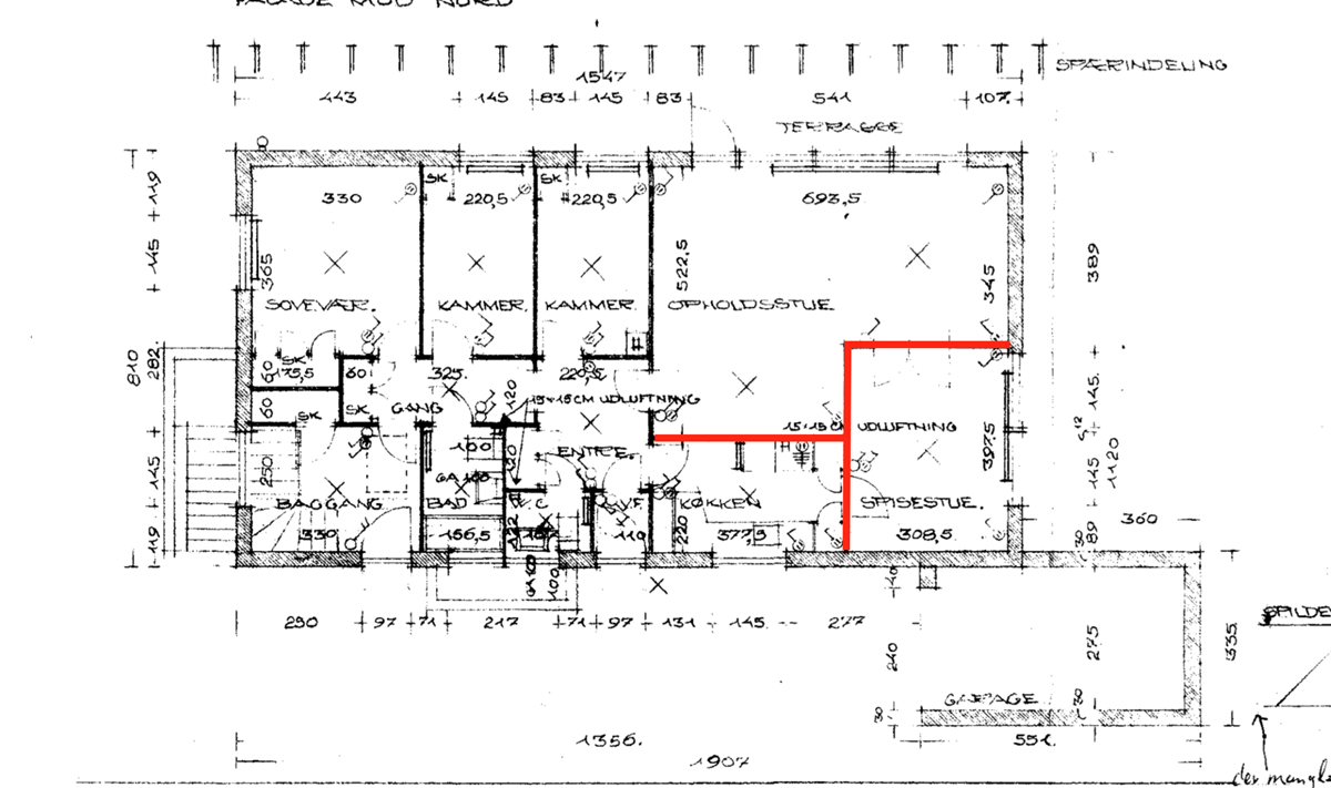

Det er de vægge der er farvet røde som vi ønsker at rive ned, de er af samme type "7,5 cm Siporex"
Vil du mene at det kunne gå at rive dem ned, eller skal der en limtræsbjælke op?
Vi har et hus meget lig jeres, som har 7.9 m målt på ydervæggen - vores er dog uden kælder. Vores gitterspær behøvede ikke aflastning med en midterrem. Problemet er typisk først når der skal være beboelse ovenpå - så er der typisk behov for en midterrem for ikke at få for stor nedbøjning når kravet om 400 kg/m2 skal indregnes.

Mellem køkken og stue ville jeg ikke have betænkninger, men den mod gavlen er for farlig. Med det store skydedørsparti, er gavlen noget dingelværk.
Jeg ved ikke hvordan tømrer kommer til 4 m lang. jeg synes stuen er meget bredere

Der er ikke nogen skydedør i huset, i gavlen er der 2 vinduer, det er dem i kan se på plantegningen.
