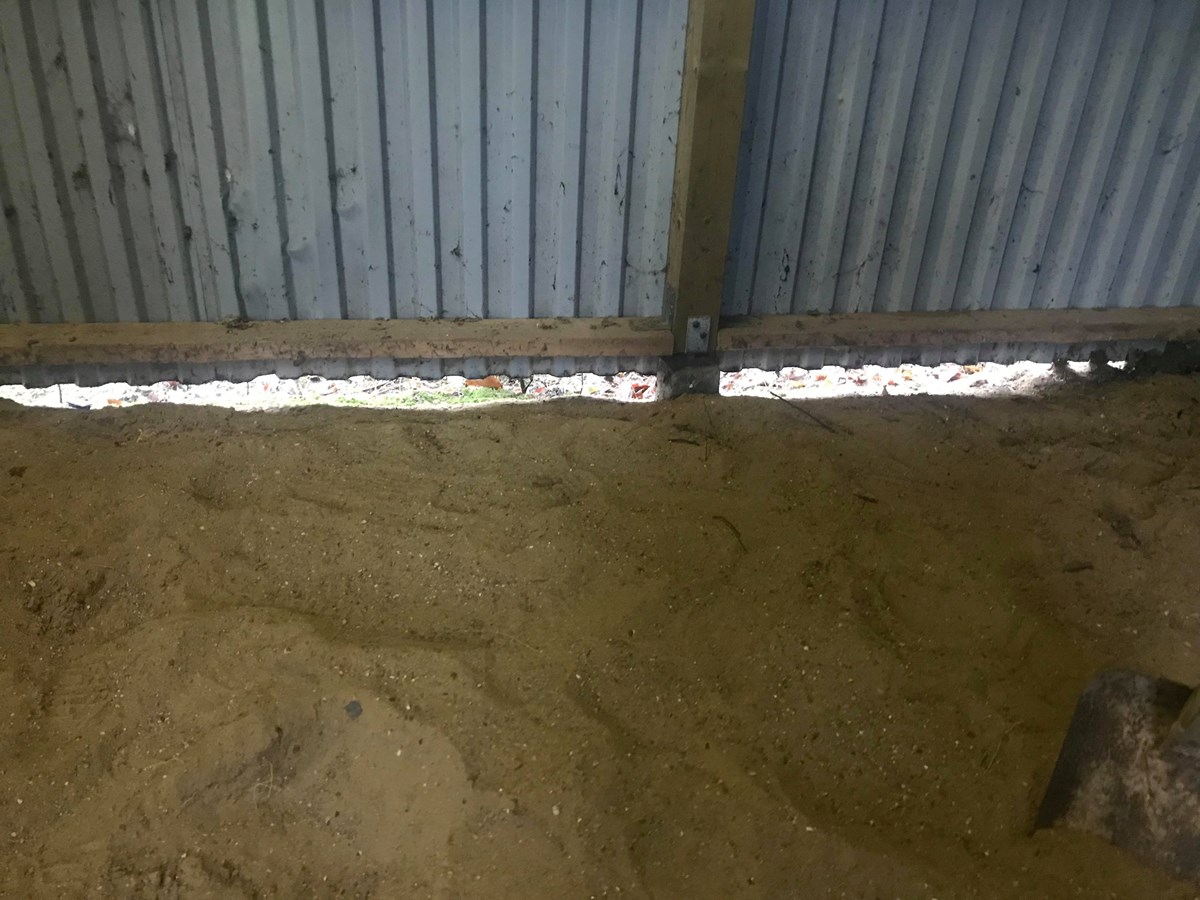

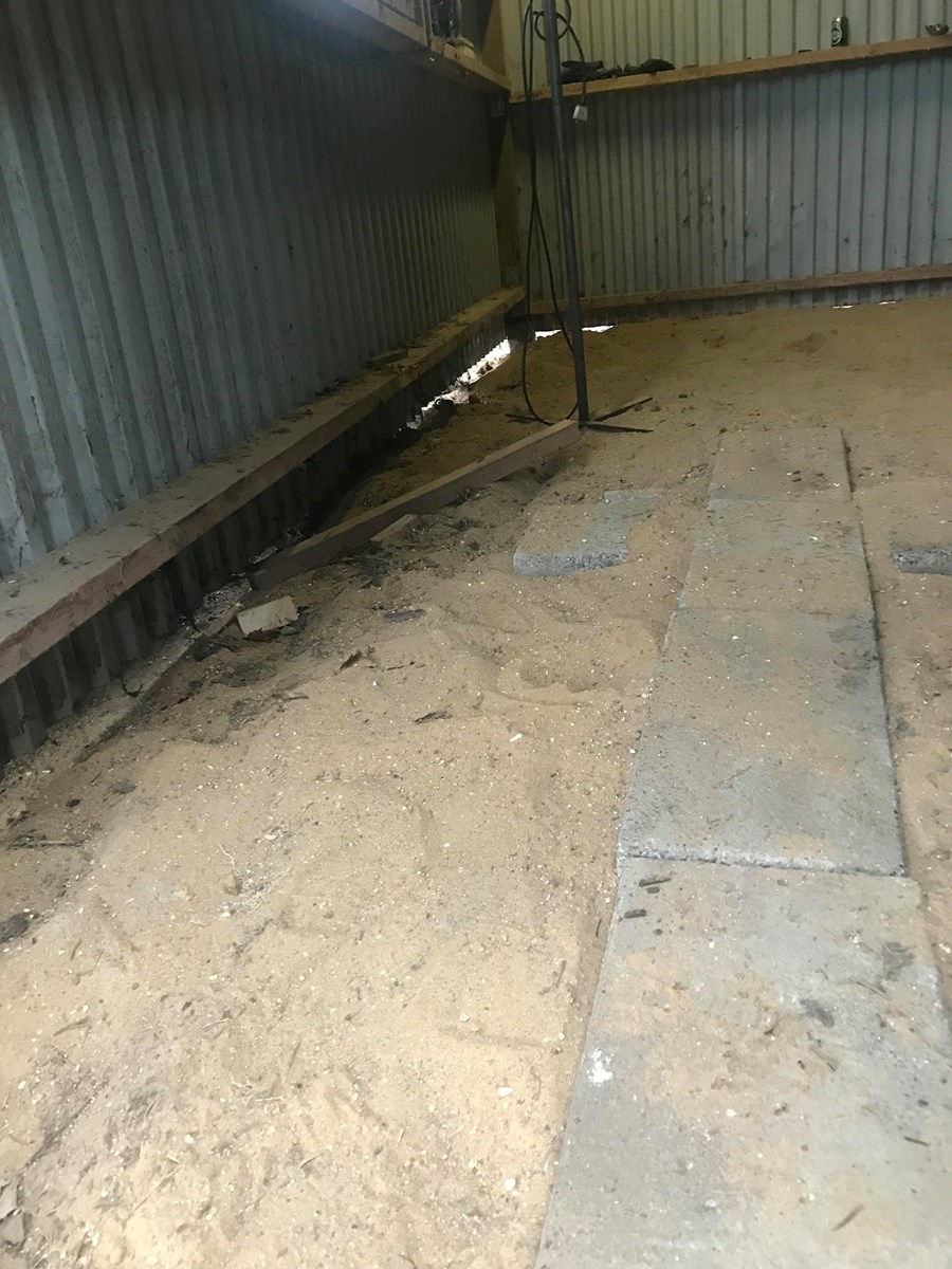

Luft ved sokkel Jakob Holmfred 1 23-12-2018 14:05 Hej LDS Jeg skal til at isolere et skur, men som i kan se på billederne er der en den luft i bunden. Det skal jeg selvfølgelige have gjort tæt, hvad ville være bedst at ligge. Der skal enten være fliser eller betongulv. 1 svar Følg tråden Annonce Annonce Annonce
je_ns 13036 23-12-2018 14:57 Jeg ville sætte en lecablok der er 10x19x49 under remmen, og så enten ligge fliser eller støbe gulv. Vi prøver igen, i morgen --
