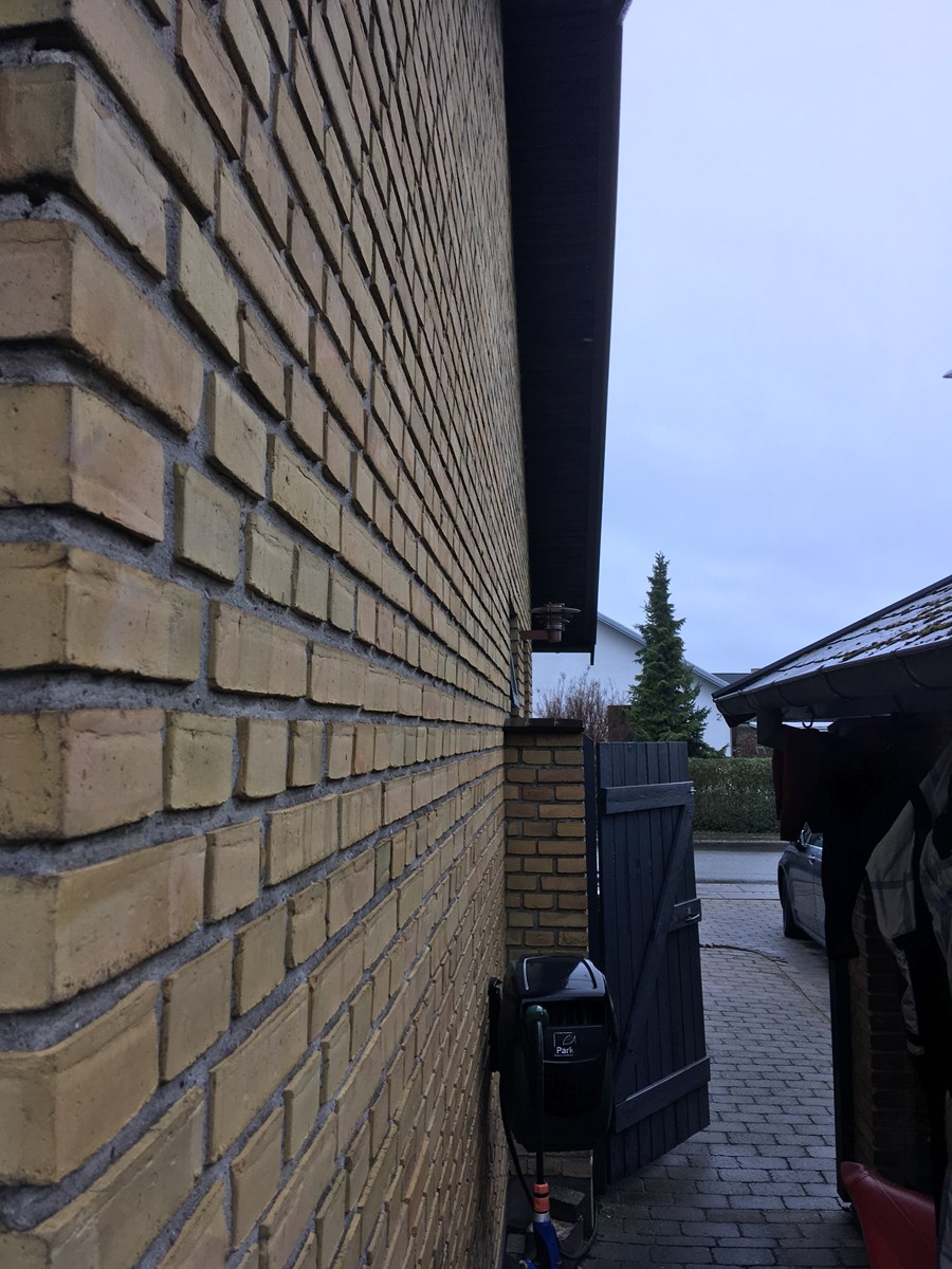

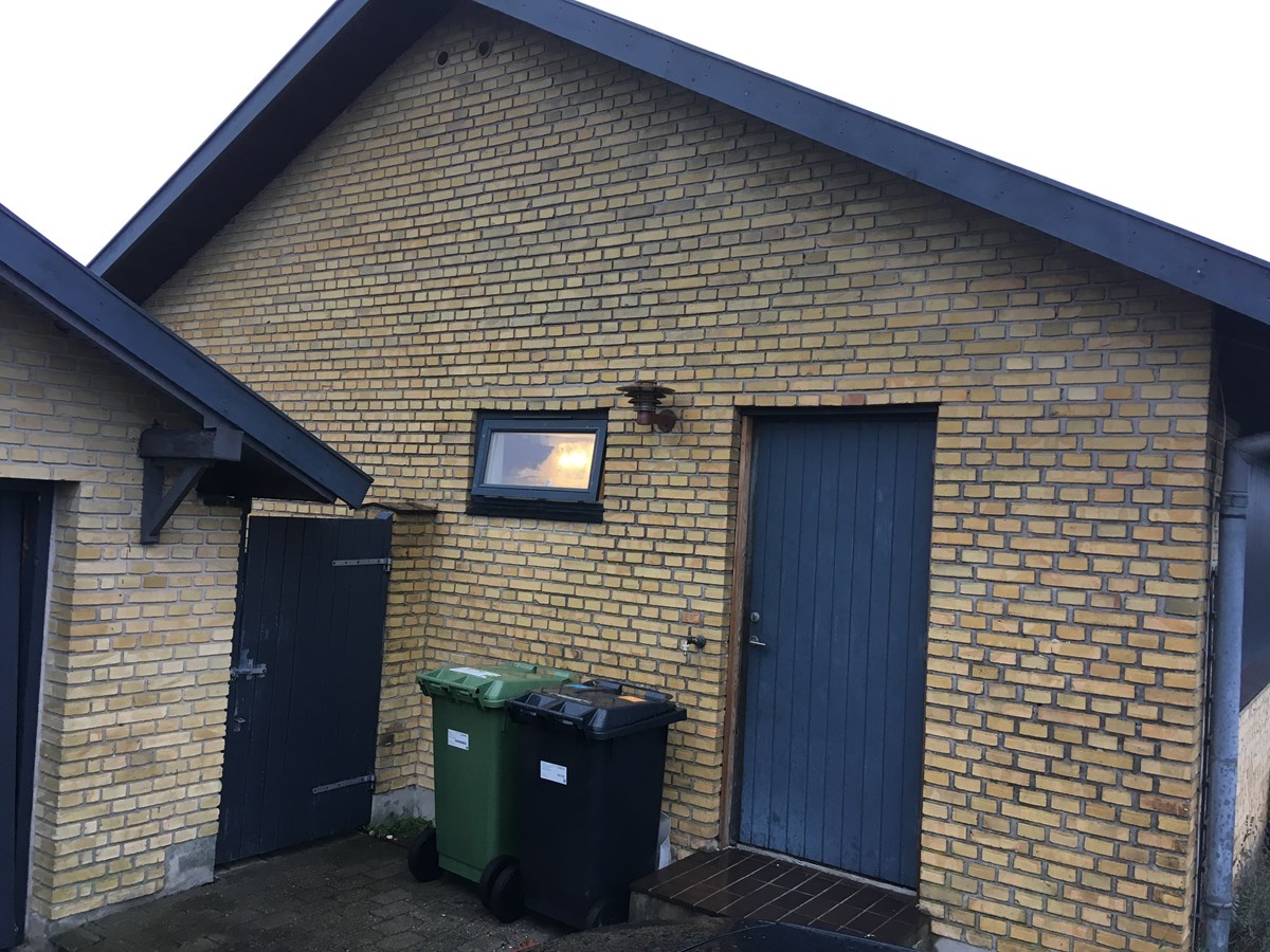

Hejsa Elmand, tusinde tak for indput. Har set mange uheldige forsøg på at ramme gulsten, og tror det vil blive rigtigt godt med cedertræ. Her er et par billeder. Har planer om at skitsere i julen, men lad os se hvor meget tid der kommer til det. Mvh Christian
Trappen forestiller jeg mig går langs væggen på første billede fra hjørnet til lågen
