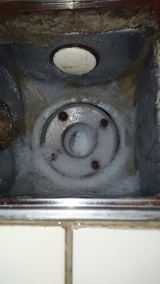

Jeg har denne vandlås I brusekabinen jeg gerne vil have renset da det periodisk lugter at kloak når vaskemaskinen har vasket men hvad skal jeg gøre? Det ligner at der er 4 skruer men de er meget rustne og kan ikke umiddelbart se et gevind til en skruetrækker hvis det giver mening.

Men ellers ligner det en blycher vandlås. Der sidder 4 skruer og det er til flad skruetrækker. så hvis du piller og banker lidt ned i rust bunken med en ny slebet skarp skrue trækker så kan du have held til at genoprette kærv. Når så du er ved at have fat med skruetrækker så banker du mange små slag på skruetrækker samtidig med at du drejer. Når først 1 har givet sig så vent med at skrue den helt af indtil alle har giver sig. Det er ærgerligt at stå med den 1/2 adskilt og ikke kan komme videre
Lykkes det at få det fri, så består det af de 4 skruer, toppen, en gummiring, og selve "pungen" nedenunder. Så ville jeg nok købe en ny, og give den godt med smørelse / Opvaskemiddel rundt i kanten ved montering. .
