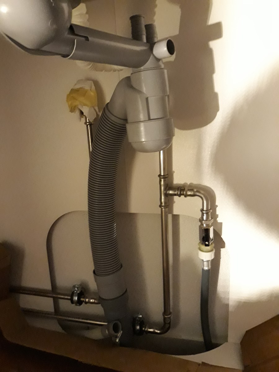

Jeg skal monteret afløbsslange på ny vaskemaskine - i mit nye bryggers. Desværre er den fabriksmonterede slange for kort til at gå ned under elementer og op igen.

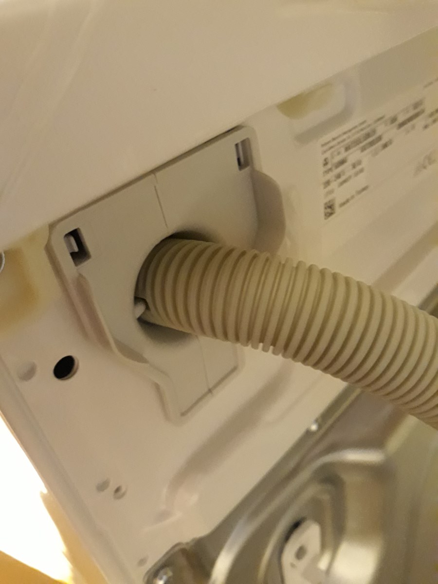

Men nu aner jeg ikke hvordan jeg skal skifte slangen på vaskemaskinen - se foto.
Skal jeg have fat i et samleled og sætte en kort slange på den allerede monterede? Eller kan den fabriksmonterede udskiftes?
/Henrik
Du kan få en forlængerslange til formålet.
Søg evt. på “Forlængerslange til opvaskemaskine”.
Så skal du ikke til at skille hele maskineriet ad.
Ok, så må det være et par som disse jeg skal bruge:
https://www.av-cables.dk/samlestuds/samlestuds-19-x-22-mm.html
https://www.av-cables.dk/opvaskemaskine-afloebsslanger/afloebsslange-21-mm-lige-19-mm-lige-1-m.html
Tak for hjælpen!
