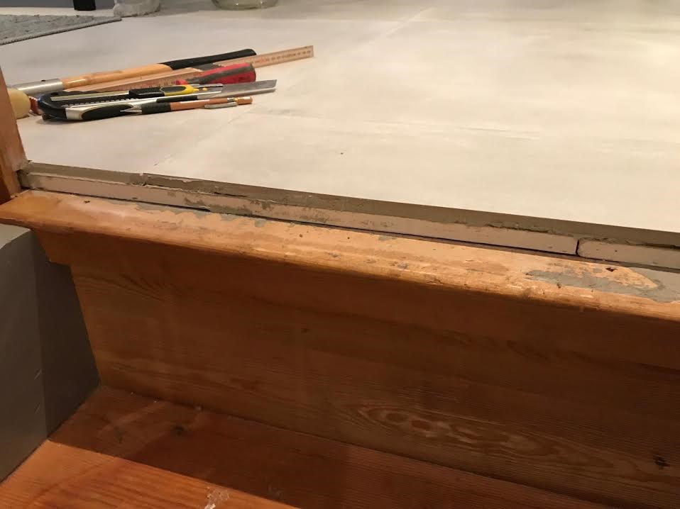

Vi har nu fået langt klinker i gangen, og jeg mangler gode ideer til en pæn overgang. Jeg har overvejet forkants lister osv. men er ikke helt sikker. Så jeg er meget interesseret i at modtage gode ideer:
Nedenfor er der lidt billeder/mål:
Mål:
Fra klinker til forkant på trappe: 49 mm
Højde (gulvgips/klinker): 25 mm
En alu u-profil med gab på 25 mm, skudt ind under gips og over klinke forfra. Stærk klæb på klinken og forkant. Så er klinken beskyttet og profilen hviler ikke på klinken.
