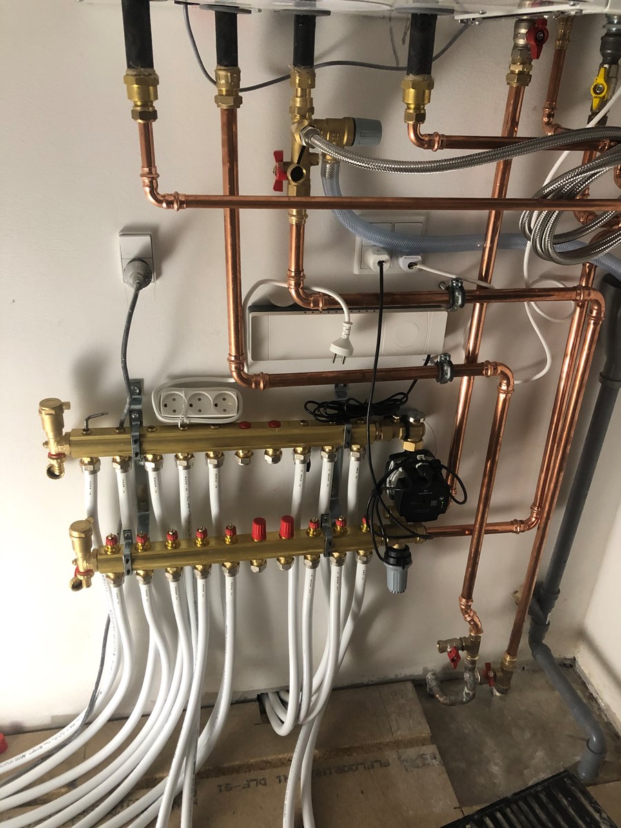

Jeg har opsat gulvvarme med 10 kredse. Manifold er uden flowmeter. Det har telestater på ventilerne på returløb. Skal jeg indstille noget på fremløbet ved at dreje oven på manifolden?

Har du ikke fået en brugsanvisning med din manifold? Normalt skal de enkelte kredse indreguleres efter hvor lang den enkelte gulvvarmeslange er. Under dækslet hvor din unbraconøgle sidder er der normalt en justerskrue. Ved den længste gulvvarmeslange skal der være helt åbent. Ved en kort slange skal der næsten være lukket.
Hvis du ikke har en vejledning, så må du eksperimentere dig lidt frem.
Først tæller du hvor mange omgang skruen kan tage fra lukket til helt åbent.
Som Søren O skriver skal de længste slanger være helt åbne, og de korteste ca. 1 omgang De andre udregnes så forholdsvis derfra.
Altså hvis det er 6 omgange du har i alt så starter du ved 1 og regner op til 6. Det er 5 omgange det skal deles ud på. Er de længste 80 m. og de korteste 20 m så er der 60 m forskel til de 5 omgange altså 12 m pr. omgang

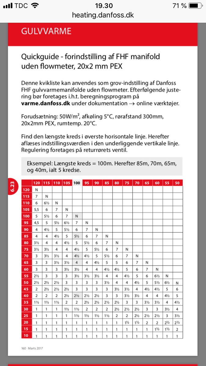

Der står jeg skal justere ventil på returløb. Længste helt åben og derefter ud fra en tabel. Det har jeg gjort. Så er det vel nok troede bare man også justerede fremløb.
Det er sådan set lige meget om det er frem eller retur du justerer på. Du skriver at telestater er på retur, så det er kun ved fremløb du kan justere.
Når du har tabel så ser du helt bort fra min lomme udregning.
Du skruer Umbraco skruerne helt op på fremløb. Og justere flowet nede på returen ved at dreje den røde ring med tal på efter din tabel med slangelængder.
Epoxy mand: Han har / får telestarer på retur.
Så tager han bare telestater af og justere under dem.
På min er der ikke justerings mulighed på telestat siden. De påvirker en stift som går ned i centrum.
Men vi er enige om at der skal være helt åbent i den ene side og så justeres i den anden side. og så er det underordnet hvad der er frem og retur.
Ja. Nu ligner det en nyere danfoss manifold, og så er det altså bare nemmere at justere på returen når skema dertil følger med.
Tak for svar. Jeg har justeret den røde ring på retur ventil under telestat jf skema. Fremløbsskruer er helt åbne.
