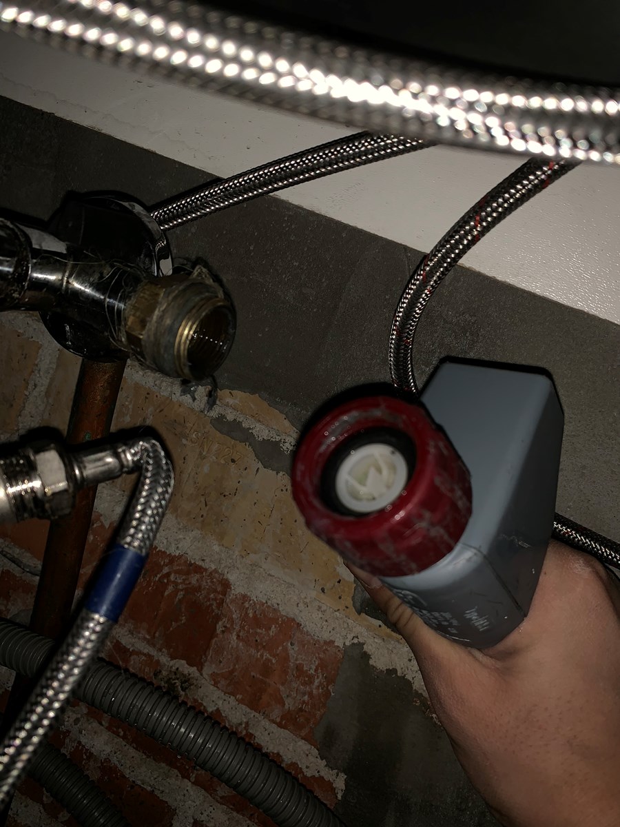

Som Søren skriver skal/ må der ikke bruges pakgarn ved samlingen. Tætningen skal en gummipakning i bunden af omløberen sørge for. Det ser ud som om der er en pakning i bunden af omløberen, men den kan være blevet træt, så den ikke virker så godt længere. Koldsvandsslangen kan du komme ud for, at den bliver utæt, så du burde skrue en pibevinkel på røret, og skifte den mishandlede slange. Inden under metalflettet er der noget PEX, som har fået en skade ved det skarpe knæk.
