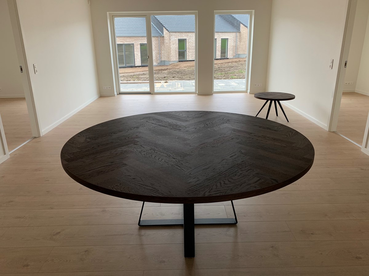

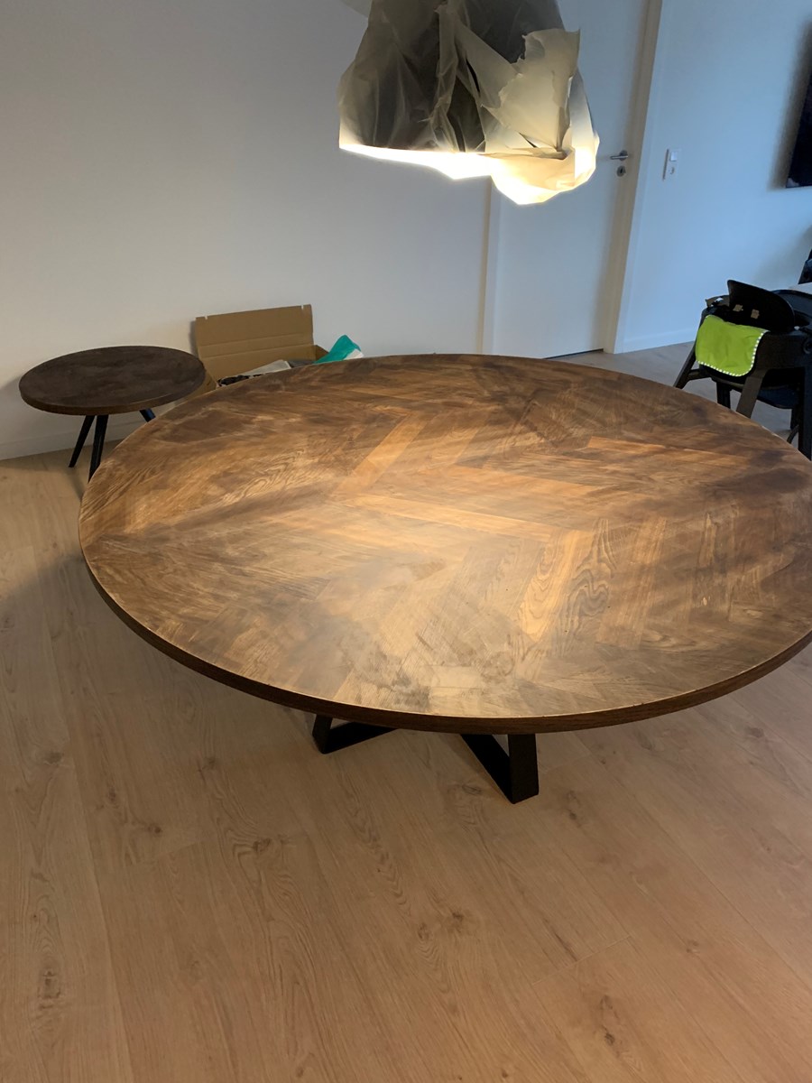

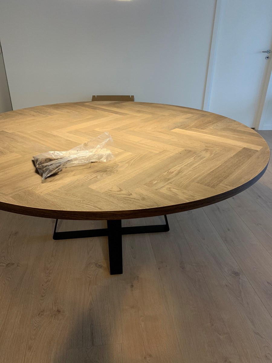

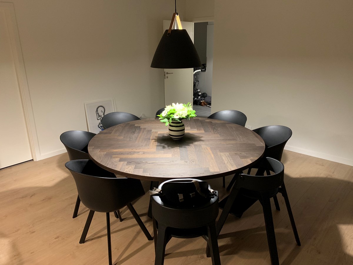

Her kan du se bordet inden jeg sleb det ned. Du kan se det efter det var slebet og efter det har fået lim / spartel.
I morgen tidlig får det så en gang slibning og så en ny omgang klar olie
 SELVBYGGER!!!
Det ser da ski.. flot ud.
Du skulle næsten oprette et Projekt, hvor du kan fortælle om diner erfaringer og frmgangsmåde.
Hvad har du brugt som kant ? det ser ud som træ?
