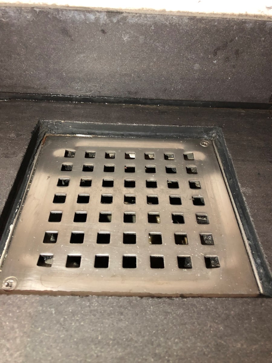

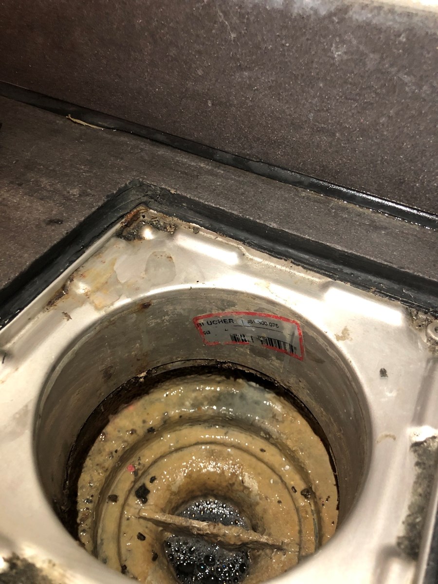

Lovligt gulvafløb? henryx 3 2100 18-12-2018 19:47 HejKan I fortælle mig, om dette gulvafløb er lovligt installeret? En VVS'er mener det er ulovligt, da gulvafløb er under flisekant. En anden mener det modsatte?På forhånd tak.Vh. Henrik 1 svar Følg tråden Annonce Annonce Annonce
ev elmand 30612 7480 18-12-2018 23:58 Gulvafløb skal være under flisekant. Men det ser lidt rigelig ud det der.Men hvis der er etableret korrekt vådrums membran, skulle det være helt ok. Jeg ville mene at der skal fuges ind imellem gulv og rist med Har nogen samlet det, kan det skilles ad. Samles igen ? ?m.v.h. Erik (1/2 ekspert i mange ting)
