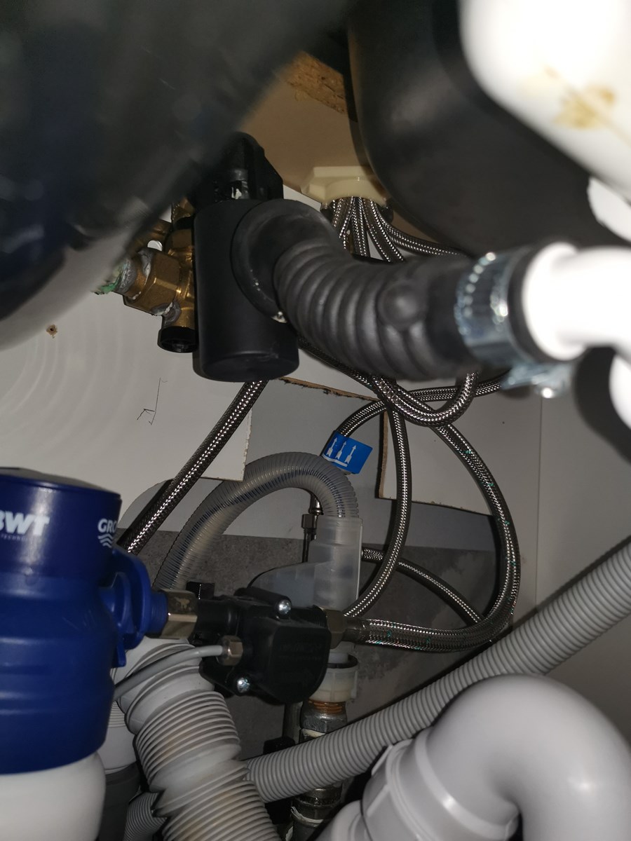

Efter utallige mails med en medarbejder fra kundeservice som mente at der ikke var nogen designfejl, men at drypkoppen bare skulle renses for madrester dagligt. Fik jeg fat i chefen som gav mig medhold og sendte mig et komplet sæt med overtryksventil og slange og beslag. Det endte godt for mig, men det er mig en gåde at man ikke bare kan købe den slange løst.
Havde misset du havde skrevet.
Kan ærlig talt ikke huske hvordan vi fikse de det. Men det var nok fikseri vi var igang med så vidt jeg husker.
Men godt du efter tid, fik dem til at sende en ny forbedret enhed på deres regning.. Var da også det mindste når produktet ikke er optimalt
Sender lige et billede af vores måde at fikse det på haha

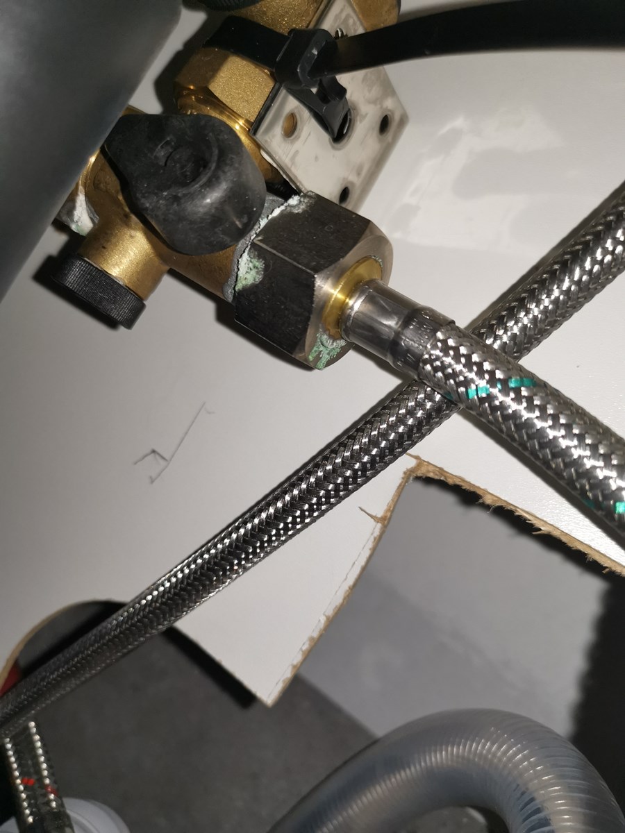

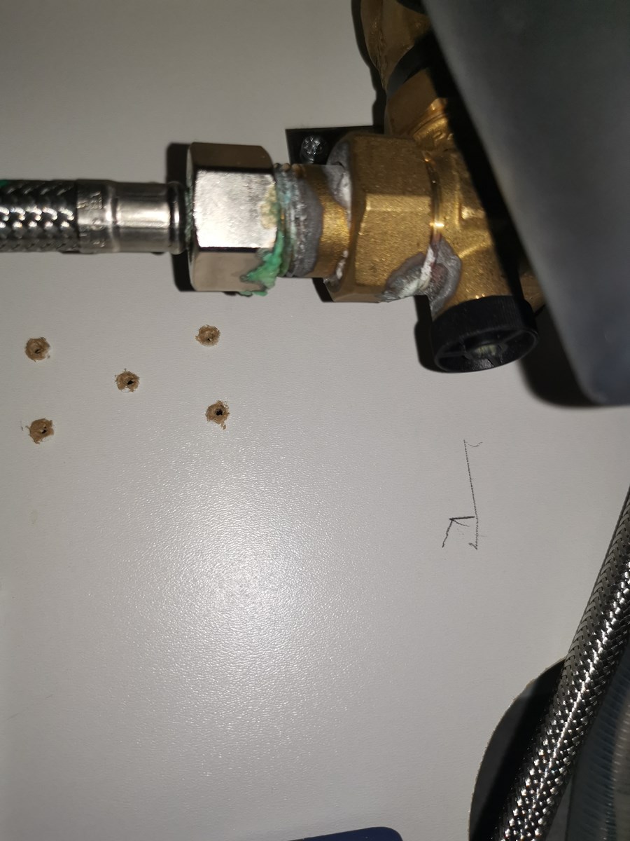

Nu når vi er igang.. Og jeg kigger derind.. Hvad sker der så lige her??!
Prøv lige se de aflejringer der er der? Er det fordi vi smurt det med noget forkert eller hvad sker der lige? Ligner 2 ting som ikke arbejder særlig godt sammen?
Hej OleA87,
Tak fordi du delte dit fiks. Jeg vil kopiere den fremragende ide.
Mine koblinger er lige så iret som dine. Jeg har ikke gjort noget ved det. Jeg håber de holder tiden ud.

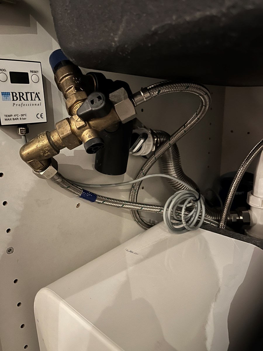

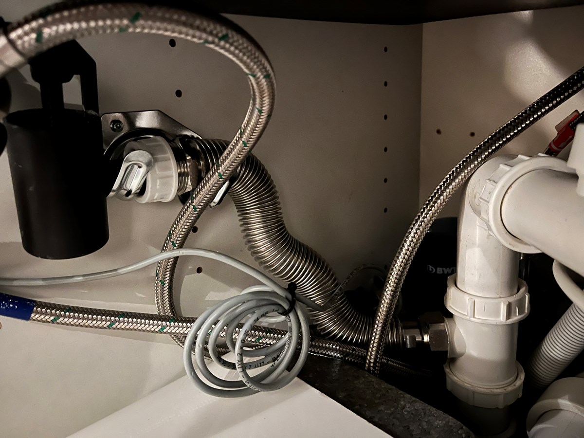

 Hej Ole,
Hvad er det for en slange? Kan du dele hvor man kan få fat i sådan en?
Må ærlig talt sige at jeg slet ikke kan huske det.. Mener det var en gummi slange jeh fandt i gemmerne hjemme ved min far..
Men så på billederne, måske vis en vvs mand det. Så ved de måske om det er en man kan købe

Ved godt at tråden her er gammel. Men men støtte på problemet selv nu med Grohe Red drypkoppen som bliver fyldt med køkkenslam.
Jeg endte med at købe en 1” og 30 cm. Lang kedelslange ved lokal VVS butik til 178,- den kan bøjes i alle retninger.
Oles løsning oppe i tråden med den sorte slange, tror jeg er en kølerslange.
Håber nogle kan bruge min erfaring til noget fremadrettet :)
