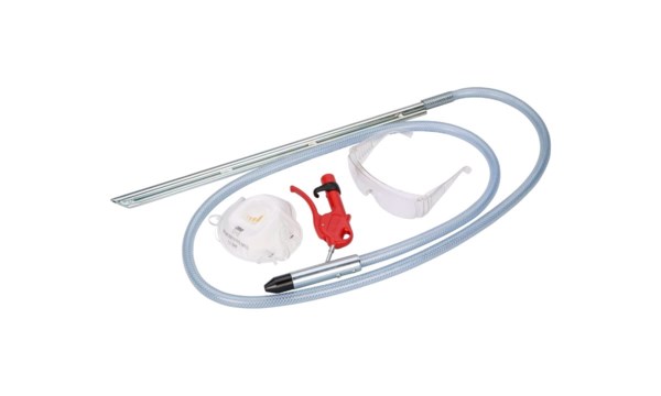

Tror du bliver træt af at skulle sandblæse, en traktorfælg med lille sandblæser.
Hvis det er denne her type du tænker på, men en 3 hk kompressor, med en 50 liter tank burde være ok til den.
https://www.harald-nyborg.dk/p2030/sandblaesningspistol
SANDBLÆSNINGSPISTOL LETMETAL

Har ikke erfaring med den type sandblæser der suger sand fra en sæk.
Thansen har denne og de anbefaler en 5.5 hk kompressor
https://www.thansen.dk/vaerktoj/specialvaerktoj/bil-specialvaerktoj/tilbehor/sandblaesersaet-jwl/n1226675558/pn-257201386/

Fik ikke lige med, skal du op i den størrelse kompressor, vil jeg anbefale en "rigtig" sandblæser, som er betydelig mere effektiv, en de selvansugende.
Typisk vil de selvansugende have en 6 mm dyse, hvor de "rigtige" har en dyse på ca 3mm, og de bruger samme mængde luft, så der er betydelig større hastighed/gennemsslagskraft.
