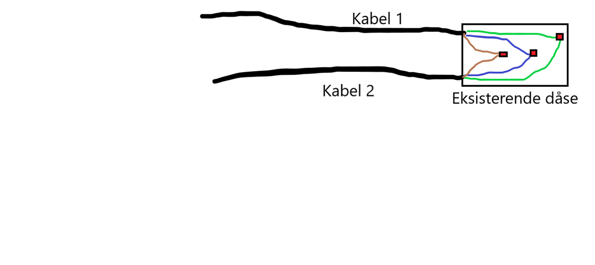

Jeg skal have opsat et kamera i en garage og vil trække strøm ca. 10 meter fra en dåse, hvor 2 installationskabler er forbundet (med muffer)  - jord til jord, nul til nul og fase til fase (se illustration: Grøn=jord, blå=nul, brug=fase)
Jeg forestiller mig at trække strømmen til en ny dåse med installationskabel og derfra videre til de respektive forbrugere - i første omgang et kamera, men måske senere også noget belysning.
Forslag til hvordan jeg kobler mig på de eksisterende kabler (1 og 2) og videre til ny dåse mm. modtages med glæde.

Du skal bare montere det, med kablet ind i dåsen og samle det med samme farver. Så har du strøm fremme ved en stikkontakt eller i en dåse. Er der ikke huller nok så må du købe en anden type.
Du kan ikke tænde noget belysning denne vej, hvis du fortsætter med 3 leder kabel. Du kan naturligvis lave så det kan tændes efter kamera eller monteres med bevægelses sensor.
Skal noget tændes herfra skal du bruge 4 eller 5 leder kabel.

Hvis jeg bruger 4 eller 5 leder kabel, hvordan "formerer" jeg de 1-fasede kabler ?
Jeg forbinder vel jord med jord og nul med nul, men jeg er i tvivl om, hvordan jeg forbinder faserne. Håber du kan/vil hjælpe :-)
Du har kun en fase i den dåse, du vil tage strømmen fra, så du forbinder den brune med de brune. De to tiloversblevne ledere skal ikke forbindes med noget, men skal forsynes med samlemuffer i begge ender. De kan også bruges til at tænde f.eks. lys med.
