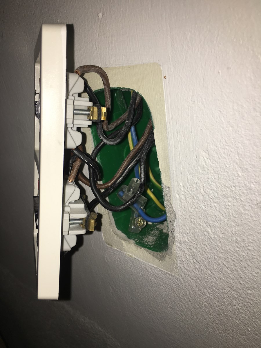

Jeg ville gerne spare elektrikeren, så der ikke skal sættes en ekstra sensor op i loftet - tænkte det måske var nemt blot at skifte kontakterne ud med PIR kontakter. Har ikke åbnet ind til dem endnu, men vi er enige om at jeg skal kigge efter en blå ledning forbundet til N?

Bag den ene ser der således ud (der er kontakt for to sæt lamper, men det er kun den nederste jeg skal have skiftet til PIR. Så det skulle vel være til at gå til? Den anden sidder sammen med en stikkontakt, så der er jeg nok homesafe.
