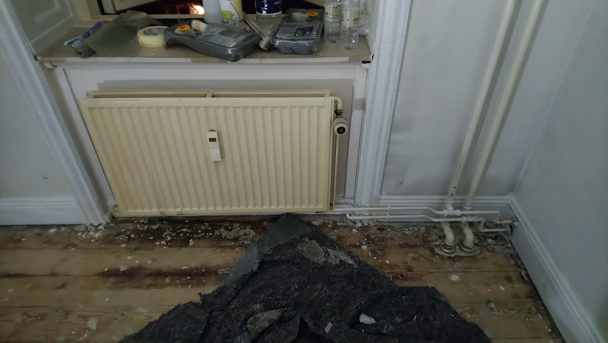

Jeg har sådanne 3 ulækre radiatorer, jeg godt vil have skiftet.
Nogen der ved om det er noget der er ligetil eller hvor meget sådan noget koster??
Vedhæftede filer:
Hvad ulækkert er der ved din radiator? En god gang rengøring og en gang maling kunne nok gøre underværker.
Helt enig. Rengør dem i bund med grundrens og giv dem en gang Plasti-kote radiatormaling (Googl det), så bliver de som nye. Husk at dække godt af, da malerstøvet flyver rundt over alt, når man bruger sådan en spray :-)
De nye du køber ser stort set ud magen til så helt enig med de 2 andre indlæg.
1. Radiator er nemme at udskifte (byggemål passer). 2. Købspris vel ca. 12-1500 kr/stk. 3. Enig med de andre rens og mal radiatorene. 4. Måske trænger radiatorene til at blive tømt for bundfald (gl. rust og slam).
