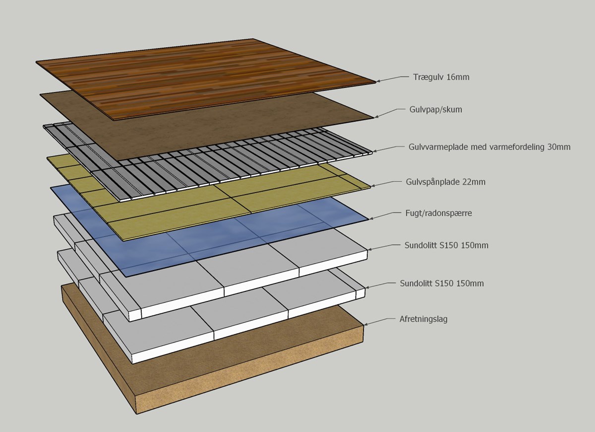

Fortsætter lige min tråd her. Jeg har tænkt mig at gøre det som følgende. Noget jeg har glemt eller ser det rigtigt ud?
