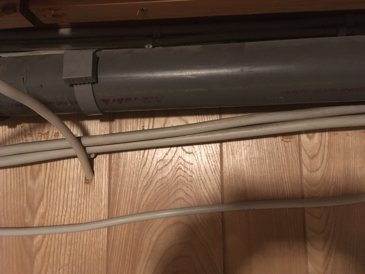

Er ved at fjerne “cigarkasseplader” fra kældervæggen
1. De kabler der pt er sømmet fast på pladen, er det ok at fæstne dem med strips på det grå kloakrør på billedet midlertidigt?
2. Hvordan fæstner man bedst kabler på en murstensvæg når den engang er filset?
Vh, Silas
Ja når det er midlertidigt, er det fint at stripse dem fast.

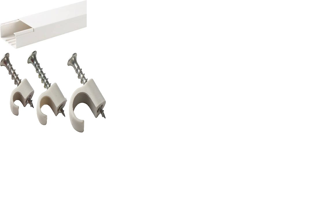

Der findes forskellige muligheder i clips, bla med  med skrue, så kan du bore rawlplugs i og bruge sådanne clips. https://www.greenline.dk/k/elartikl...ps-100-stk
En kabelskinne kunne jo også være en mulighed.

Tak for tips, ser pt an - projektet har allerede “bredt sig”, så må kablerne sidde i strips til jeg har det samlede overblik 😊
