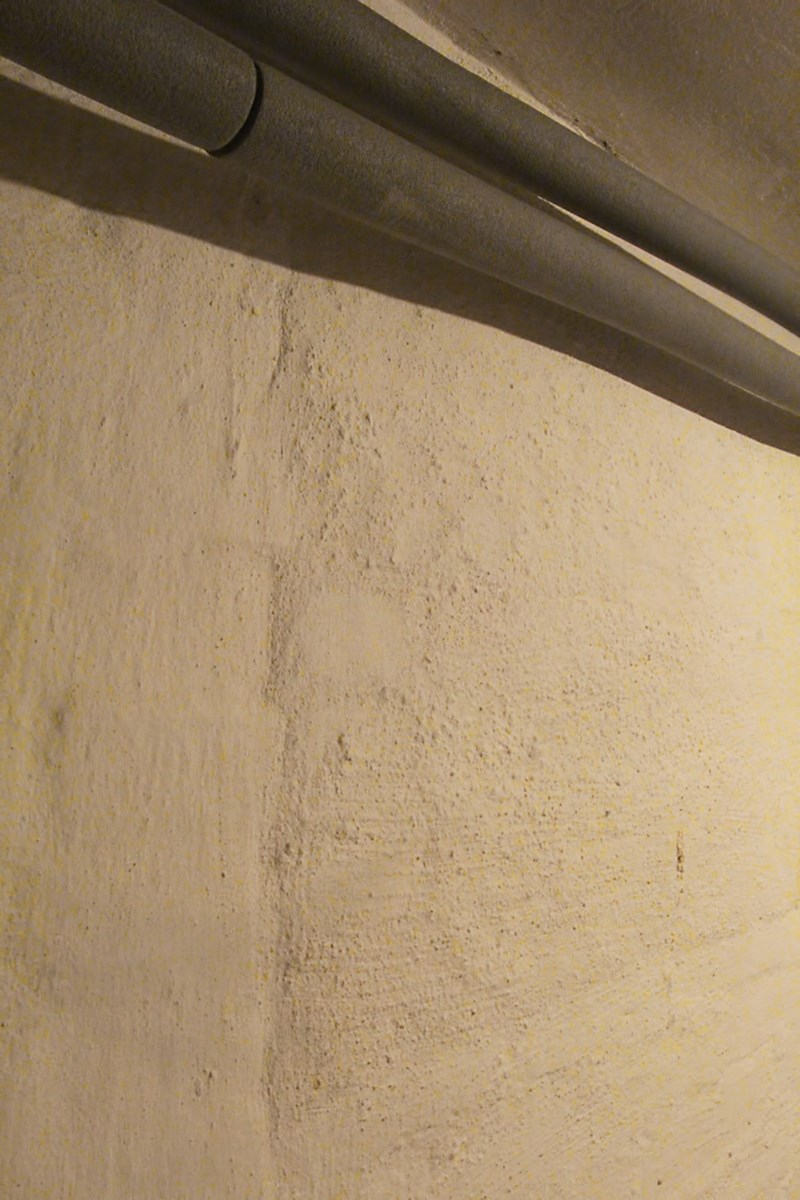

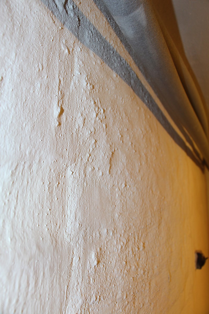

Spartle kældervæg
Skal have banket reoler op i hele viktualierummet i kælderen, men tænkte jeg måske ville shine væggen lidt op nu jeg er i gang. Hvad skal jeg pudse/spartle med? Det er en ret tør væg og det behøver ikke være fuldstændig glat..bare lige nogle millimeter for at få fjernet de værste huller og ujævnheder. Helst et produkt, der er klar til brug eller bare med vand.

Da det nu er en kælder, ville jeg nok gå efter noget vådrumspartel.
Eller måske den her: https://www.stark.dk/dyrup-spartel-fugtbremsende-hvid-5?id=2863-1878665&ef_id=CjwKCAiAo8jgBRAVEiwAJUXKqHCmZiDSmpnNeM4EAsjwkidbDDUqIsWpXVbWR-Pg-UB52jEGh6Gr9hoCPagQAvD_BwE:G:s&s_kwcid=AL!5685!3!213244752165!!!g!345023484163!&cid=paid_google&gclid=CjwKCAiAo8jgBRAVEiwAJUXKqHCmZiDSmpnNeM4EAsjwkidbDDUqIsWpXVbWR-Pg-UB52jEGh6Gr9hoCPagQAvD_BwE
Men nu er jeg også typen der har det bedst med at gå med livrem og seler.
Hvilken maling er der på væggen nu?
Jeg ville bruge en puds/tyndpuds.

Jeg bruger hæftemørtel fra Skalflex i min kælder lige nu (på en tidl pudset væg), det er ret nemt at arbejde med:
https://skalflex.dk/shop/produktgruppe/haeftemoertel.aspx
Ser fint ud.. det er vel det man kalder at vandskure? Kan se at Weber og Alfie laver lignende produkter, så ender nok med din metode😊
Hvor gammelt er det hus?
Hvis det er fra før 1950 vil det rigtige og bedste være at bruge hydraulisk kalkmørtel som er det væggen faktisk er lavet vi. Hæftemørtel og andre moderne cementbaserede mørteler arbejder på en helt anden måde og derfor fungerer de I længden dårligt sammen med de ældre produkter. Derudover er de meget lidt diffusipnsåbne så hvis der er fugt ind igennem væggen spærre de og øger dermed nedbrydningen i væggen
Ask
Huset er ikke fra før 1950 og det er ikke en ydervæg, så den er ikke fugtig.. kælderen er generelt ret tør😊
Nå ja, og hvis nogen kender en smart måde at komme ind bag rørene og skure, så hører jeg gerne😄
