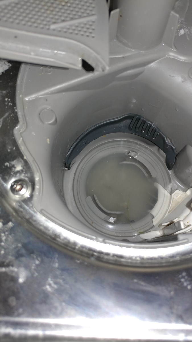

Hej. Vi har en Bosch opvaskemaskine af nyere dato der brummer fra bunden af maskinen. Det er når man ligesom kan hører at maskinen går op i højeste gear. Jeg tror det er når den spuler. Jeg har tjekket om det skulle være fremmedlegeme eller kalk i spulearmene, men det er der ikke. Alt i maskinen ser ud til at være helt ok. Jeg har prøvet at tage nederste spulearm af og kigge ned i hullet og jeg synes måske det ser lidt mærkeligt ud, fordi der er selvfølgelig et lille hul men det sidder noget skævt. Jeg er noget videre på bar bund ud i opvaskemaskiner så enhver hjælp er velkommen

Kan den kugle, der ses i midten af billedet, drejes så åbningen er helt synlig?
Hvis du kigger lidt ved siden af hvor spuearm sidder er der i bunden et lille hvidt dæksel. Det dækker over "møllen" i udpumpning. Der kunne sidde en tandstik eller ?
Dæksel kan let vippes ud/op og du kan se om der er fremmedlegemer
 Det eneste jeg kan bevæge er det lille hul i hullet hvor spulearmen sidder. Det der dernede kan trækkes hen så det lille hul er centreret, men når jeg så slipper så svinger det tilbage og sidder som på billedet. Jeg har skruet den arm af der går op i loftet og de to huller ser ligeledes ud til at sidde skævt. Jeg har ingen anelse om, om de skal sidde sådan, eller om hullerne burde være centrerede.
 Det hvide dæksel har jeg nu prøvet at fjerne, men der var intet, og propellen under kører fint.
Nu har jeg prøvet at fjerne de grå dæksel og haft en finger inde så langt det kan lade sig gøre, men der er ingen fremmedlegemer der.
