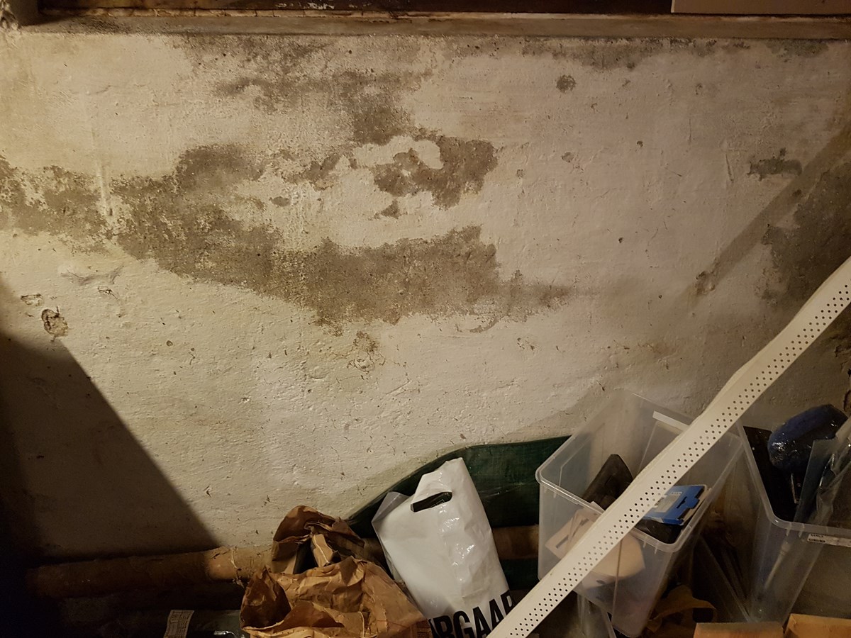

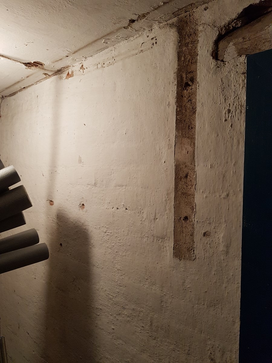

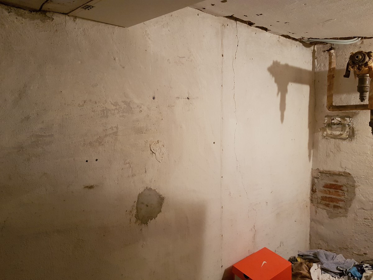

Tog lige et par billeder. Kun et udpluk. Kælderen er på godt 60 m2. Det er ret afsmittende.
Hvilken puds kan anbefales?
Mvh. Jakob Jørgensen
Jeg ville bruge hydraulisk kalkmørtel. Det formentlig hvad væggene oprindeligt er lavet med. Men lad det være sagt når du bare pudser få huller op så kan du sagtens bruge en standard cement mørtel
