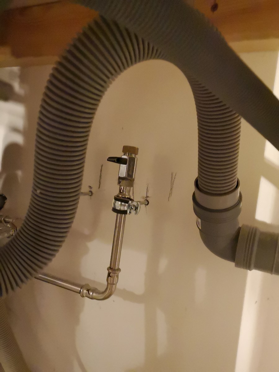

Vand i håndvask når vaskemaskinen kører
Kommer vand i min vask når vaskemaskinen kører
Er det mit afløbsrør der er for langt så der bliver 2 vandlåse?
Der er vask opvaskemaskine og vaskemaskine

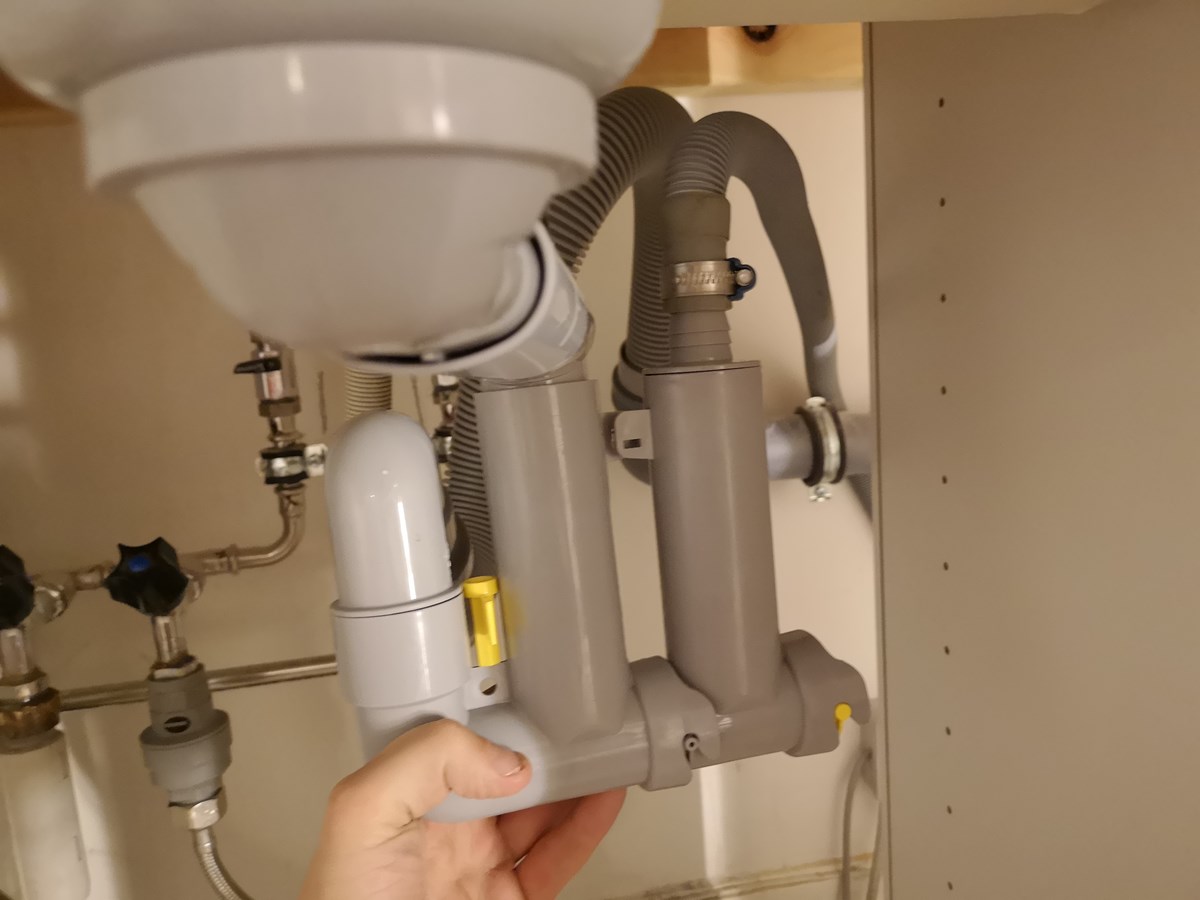

Dit billede fortæller ikke det hele, men der er ikke ret meget afstand mellem vandlås og vask. Kunne du sænke vandlåsen f.eks. 10 cm, ville problemet med vand der stiger op i vasken sikkert være løst.
En anden løsning er at sætte en anboringsstuds på afløbsrøret under vandlåsen, og påsætte afløbsslangen fra vaskemaskinen der. Så skal slangen fra vaskemaskinen blot fastgøres så der dannes en vandlås på den.
Det vil jeg prøve tak for det
Jeg tror problemer et dit afløbsrør, som du selv nævner. Det er ikke nødvendigvis for langt, men du skal have den høje bue ned og ligge, så den ikke kommer over bunden af vasken.
Det hjælper ikke at ændre afløbsslangen fra vaskemaskinen - det er afløbet der "ikke kan følge med", og vandet fra vaskemaskinen pumpes jo ud, så der er lidt tryk på.
