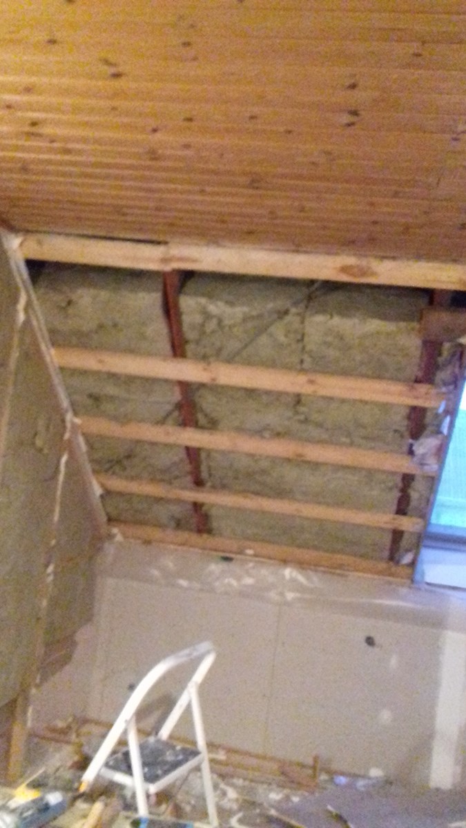

Jeg har fjernet gips fra skråvæg på første sal.
Isolering ikke gå helt op til loftet. Er det ikke mening at isolering skal gå op til loft?
Tak på forhånd.
Isolering skal i hele sin tykkelse hænge sammen. Det skal helt op så det presser imod den isolering der ligger på loftet. Der må ikke være mellemrum. Det er lidt det samme som hvis du en vinterdag går ude. Så fryser du mere hvis jakken står åben.
Når det er sagt så skal du samtidig sørge for at isolering ikke kommer ud at presse imod taget / undertag.
